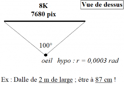

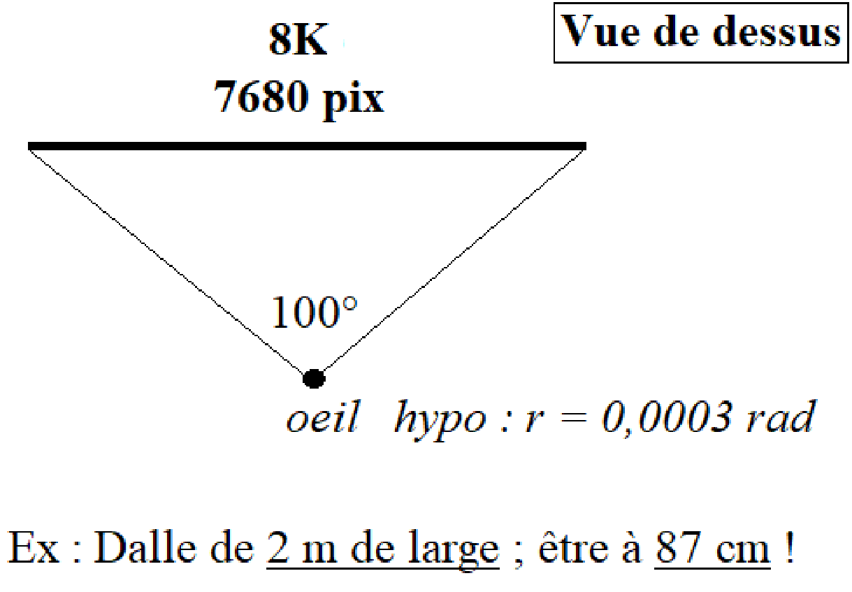

    A propos de grands angles.... j'ai repris le calcul que tu proposais en début de fil André, et en effet, il faudrait se placer de manière à voir l'écran sous un angle de 100° au total. En gros, il faudrait se placer à une distance égale à une demi-largeur d'écran.

    Absolument Marc !!! :good:
    Même mieux si je prends la grandeur écran que j'ai dans ma salle et ma distance de visu, sur un écran incurvé en demie cercle la 8k permettrait une projection très correcte sur 180°
    J'ai 45° en FullHD et crois moi c'est vraiment bon !! 2.60m à 2.9m de distance!!
    En bref pour moi:
    La full HD c'est le confort
    Avec le 4k commence le luxe
    Avec la 8k débute un peu la folie
    Attention dans une utilisation Home cinéma bien sur ...En Salle IMAX (bien que la 4k y suffit) en imagerie médicale et pour l'armée la 8k a son mot à dire !!
    Mais ton schéma pour un écran plat est :good::good:...
    C'est tout à fait cela !!
    Ratio 0.43 en 8k ratio entre 0.8 à 0.9 en 4k et 1.6 en FHD !!
    Savoir qu'en plus on peut sans se rendre compte d'une perte de piqué, s'avancer plus, j'ai 1.15 de ratio en projection FHD et tout le monde trouve cela très net !
    2.6 de base à 3 petit mètres le scope commence à bien faire son effet !
