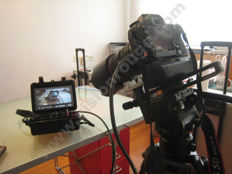

    Apres quelques mois d’absence, voici mes impressions et solutions pour l’utilisation du MarkII dans un environnement pro. (Enfin, Pro en Chine, pour des vidéos institutionnelles).
    Paramètres de tournage
    Tout d’abord, les limitations inhérentes à la machine et son mode 30p m’a place devant 2 types d’utilisation.
    -Soit la vitesse n’est pas un problème et je tourne a 30p, place les images sur une timeline 25p et donc obtiens des images sans saccades car interprétées comme du 25p. C’est le cas de séquences courtes ou vues de buildings par exemple. Le footage est donc ralentit.
    -Soit la vitesse doit être synchro et la on fait un projet en 30p. Apres discussion avec les clients, il s’avère que 99% du temps, le produit final sera regardé fortement compressé sur un ordi ou en NTSC sur un DVD. Tous les lecteurs et ordinateurs acceptant sans broncher ce format, mis a part la diffusion sur une chaine de télé en pal, il n’y a aucune raison de convertir le footage. J’exclu ici un produit broadcast en BlueRay, mais encore une fois, cela correspond à ma clientèle.
    Le montage se fait par proxy sur Premiere, les proxys font la même taille en pixel que les mov du 5D donc les titrages sont inchangés. J’exporte ensuite directement de HD vers DVD sans down-conversion en DV NTSC. J’ai noté une perte en particulier dans tout ce qui était lignes et traits en DV surtout du a l’entrelacement des pixels retangulaires. La solution mov to DVD ou MOV h264 pour le net est très propre, en tout cas supérieure a un tournage dv. Je mettrais plus tard les paramètres de Premiere pro cs4 utilise. Encore une fois. Cela correspond a mes besoin de sortie en DVD. Inutile de me taper dessus en me disant que une EX1 fait mieux… (Rapport Prix-Résultat parfait pour moi)
    Vitesse :
    La vitesse d’obturation, par contre se doit d’être à 50im/s pour ne pas avoir de flicking dans les scènes intérieures avec éclairage artificiel. Ca n’est pas forcement un problème non plus car c’est la ou on a besoin du maximum de lumière en général. Petit bémol toutefois pour les incrustes, une vitesse d’obturation plus rapide permet d’éviter les flous lors de mouvement du sujet. La, le chois de l’éclairage peut être problématique. En extérieur, c’est moins crucial les filtres ND remplacerons les vitesses élevées.
    ISO :
    Mis a part les scènes de nuit ou le grain peut être un effet recherche, il me semble logique de ne pas dépasser les 800/1000 iso sous réserve de voir quand même pas mal de fourmis dans le footage.
    Sensibilité/Profondeur de champs :
    Nombreux sont ceux qui qualifient la camera de plus sensible qu’un équivalent HDV. Ca peut être vrai a une ouverture maxi (f2.8), mais restons réalistes, a cette valeur, la profondeur de champ est si faible que ca n’est pas utilisable tout au long d’une vidéo, il est parfois préférable d’ouvrir moins (f8) pour avoir une image quand même un peu nette. L’effet profondeur de champs est intéressant mais pas forcement recherchée en permanence. Et la, du coup, la camera n’est pas si sensible que ca. Lors de mes essais, a f8, 1000 iso, une Sony Z1 fait mieux.
    Autofocus.
    Jamais utilisé en ce qui me concerne. Je presse souvent sur af-on pour avoir un focus en un click puis vérifie sur l’écran. Le fait que la caméra ne soit pas réactive au mode autofocus ne me concerne donc pas.
    Pour le folow focus, je place une bande de scotch peinture et marque au crayon, lors du tournage je suis ces marques et je change le scotch toutes les 10mn… (un rouleau, c’est 50m, donc 3 ans tranquille)
    Carte Mémoire.
    J’utilise des cartes Extrem IV. Les extrem III sont aussi possibles, seul le temps de téléchargement des rushs est plus lent sur un ordinateur. Avec les IV, Il est possible de pré-visualiser depuis la carte ou presque. Avec 2x16Go, on est parée pour une matinée.
    Grip Wireless/USB
    Très utile en photo ou il permet un transfert automatique des prises de vue en wireless il permet aussi le branchement d’un disque usb externe au lieu de l’utilisation de carte mémoire. Toutefois il demande une alimentation externe pour alimenter le disque dur externe usb… donc l’utilisation est limitée. Par contre, le fait de pouvoir voir l’écran en wireless depuis un pc et déclencher l’enregistrement a distance peut être utile a ceux qui placeront la camera sur une grue, sans avoir besoin de câbler le tout. Attention, le grip ne contient qu’une batterie, et le changement de batterie de l’appareil demande à démonter le tout… de plus l’écran du grip ne possède pas d’éclairage sur le LCD.
    Fixation
    Le markII est un peu flexible! Avec son grip batterie et une lentille, l’ensemble n’est pas rigide du tout. Ca n’est pas grave en photo, mais impossible à utiliser en vidéo, à chaque fois que l’on touche la camera pour un focus ou zoom, la lentille bouge un poil et cela se voit a l’image. Les plastique de la camera sont moins rigides que ceux d’une camera vidéo. J’ai donc placé un support de caméra photo (Velbon, ref SPT-1) et découpé un ring de grand angle pour me fabriquer a moindre cout un support adapte a toutes les lentilles (Voir Photo, l’ensemble coute ici environ 20 Euros). C’est parfait pour moi. Le preview se fait sur mon écran HD externe en HDMI.
    Le 5DII est TOUJOURS sur un pied en ce qui me concerne. Un folow focus me semble obli
    Lentilles utiles ou non.
    Voici mon parc les utilisations possible ou non.
    Une première remarque si l’on souhaite comparer la plage couverte par une Z1 et le MarkII, on est bien loin du compte. Alors que sur une Z1, on couvre de 28 à 300mm, il faut 4 ou 5 lentilles pour faire de même avec le MarkII. Du coup, on passe pas mal de temps à changer de lentille, surtout placé sur le support. On est plus proche du film ici.
    -Extension x1.6 et x2, qui permet de multiplier la focal tout en perdant un ou deux stop et souvent la fonction autofocus est toutefois bien utile pour éviter l’achat de lentille longue focal souvent très chère. Branché sur un 400, on obtient un magnifique 800 (attention, il faut beaucoup de lumière et ne pas bouger…)
    -24-70, f2.8L Canon, Basic et lumineux il semble que canon update cette lentille dans un très proche futur, donc « Wait and See » pour ceux qu’elle fait rêver.
    -16-35, f2.8L Canon, Très grand angle, parfait en photo, mais en video, si on panote, l’image se déformé fortement sur les bords. L’effet est sympa mais a utiliser avec modération.
    -Fisheye 15mn, f2.8 Sigma. Effet sympa mais a utiliser avec extrême modération. Le sujet doit se prêter a une telle déformation
    -EF 100mn f2.8 Canon Macro, attention cette lentille « zoom » lorsque l’on change le point de focus, elle est donc quasi inutilisable en video.
    -70-200 4L Canon non IS. Cette lentille de base pour les photos de podium est ici un peut lente, surtout si on y place le multiplicateur. Il faut vraiment beaucoup de lumière pour avoir de net un peu partout. Mon prochain achat est clairement le remplacement par le model 70-200 2.8L IS (la version II est attendu pour cet automne)
    -100-400 4-5.6L Canon. Lentille push pull, donc avec une impossibilité de zoomer en vidéo.
    Visu.
    L’écran en face arrière m’a vite posé problème car, la caméra étant sur pied et support, il était difficile a lire surtout avec le soleil. Attention a bien enlever la luminosité auto de l’écran (le capteur est sous l’écran et se bouche si on pose trop de truc derrière). J’ai donc réalise un moniteur de control base sur un écran 9 pouces de mini PC couple a une carte multi entrée (HDMI/VGA/Composite, voir photo), placé le tout dans un boitier Pélican (15 Euros ici) , ajouté des batteries pour être autonome. Cela m’est revenu à 100 Euros et une bonne journée, mais le résultat me convient parfaitement. (Ici, l’image est anamorphose car le 5D sort du 4/3 en hdmi…), j’ai place une fixation pour y mettre un bras magique dessous. La version 2 est en cours de construction avec un écran plus grand (et non anamorphose). L’écran rentre aussi un signal HF, donc on peut placer un émetteur sur la camera et récupérer la visu sans câble. (En Vidéo composite, donc avec perte de définition). L’écran s’éteint 2 secondes entre le rec et le play, mais ca reste acceptable.
    Le son.
    Il est récupéré par un enregistreur numérique H4, et renvoyer dans l’appareil pour contrôle lors du montage et favoriser la synchronisation. L’arrière du rail du support pour le 5D est donc normalement les récepteurs HF et le H4 (pas sur les photos envoyées).
    Voila pour aujourd’hui.

  12. nnikba
    1 520
    12
    301
    le 1DiV arrive
    Normalement annonce le 1er septembre chez Canon pour les boitiers EOS.
    Il semble que la version du 1D mark 4 va integere 24/25/30, mais ca ne sont que des supositions. reponses dans quelques jours. (Canon Rumors)
    Par contre ca ne me dit rien de bon pour le 5DII et le 24p.
    Si ils choisissent de mettre le 24p dans une camera a 4000Euros, ca n'est pas pour le faire gratos dans une a 1,500 Euro. Mais le marketing de Canon me depasse depuis le 5DII...
    Nnikba

  15. nnikba
    1 520
    12
    301
    Merci
    Merci pour les encouragements,
    Pour revenir sur le passage 30-25, désolé, a moins de filmer des plans fixes, il n'y a pas de solution qui marche. J'ai cherche, lu et teste beaucoup. Ma conclusion est sans appel, on tourne en 30fps, on monte en 30fps et on donne un produit en 30fps. Basta.
    Un transcodage materiel est peu etre possible, mais le prix doit etre irrealiste pour un projet tourne en 5D.
    Un avantage majeur de cette camera, c'est son cout et son poids, rajouter de la post prod derriere ne me semble pas justifie.
    Je ne conseil pas de tourner au 60 ieme dans un pays en 50Hz si il y a un quelconque eclairage... Pour les filtres ND, le mieux est d'empiler les filtres carres en bout d'objectif, c'est plus rapide. il faut acheter plusieurs supports pour plusieurs diamètres a visser une seule fois sur la lentille car c'est pas cher, et ensuite invertir dans le filtre standard qui s'adaptera dans chaque support. Il y a donc un jeu de filtres et plusieurs jeux de support qui restent d'ailleurs sur la lentille.
    L'autofocus, et je le repete encore est inutilisable et de toute façon inutile... Si c'est pour s'en servir en caméscope, il y a des produits mieux adaptes. En plus les lentilles sont souvent "bruyante" lors du focus.
    Je regarde pour un follow focus, mais pour le moment, je répète ma scene et place des marques au crayon sur la lentille (enfin, sur du scotch) et je rejoue en suivant ces marques. (Une scene = un jeu de marque)
    @Romont,
    Si Canon m'écoutait, je ne publierait pas ca sur ce forum, mais direct sur leur site. (et la camera serai pafaite.. ;-) bien sur )
    Mais Canon n'a jamais écouté personne. Le 5d et sa fonction vidéo sont une erreur heureuse, et un an apres, ils continuent a nous faire tourner en 30fps dans un pays ou l'electricite est en 50hz! (ce qui represente 2/3 du monde, c'est meme le cas d'une partie du Japon).
    L'ecran inclinable est une solution, mais l'œilleton est bien plus adapte. Le fait que la camera passe en basse resoltuion en hdmi lors du tournage est aussi ridicule. (Ecran inclinable ou pas).
    Une solution que j'ai experimente, c'est d'utiliser un laptop avec une carte Wifi et et le module Wifi du 5DII, on a une preview sur le laptop et on peu déclencher l'enregistrement. attention a ce que la frequence d'affichage n'est pas la meme que sur l'appareille, mais avec un ecran 17' sur son portable, ca fait une solution wireless cheap si on a deja le laptop.
    J'ai acheté une grue de 6m et je pense utiliser cette solution pour controler a distance l'enregistrement (le focus peut aussi se contrôler a distance...), reponse la semaine prochaine.
    Cette telecommande par logiciel marche aussi en branchant le 5d en usb, et on peut trouver ajouter une rallonge special usb (qui reboost le signal). dans ce cas, la distance maxi est de 5m+2,5m.
    Attention, on declenche l'enregistrement, mais les rush restent dans l'appareil, pas dans le pc..
    Pour le reste, je vais aussi recuperer un petit steady et voir si c'est jouable, en restant en grand angle bien ouvert.
    En attendant le 1er septembre et les annonces Canon...
    Nnikba
