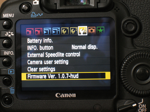

    Bon, normalement, on ne doit pas parler de hacking sur ce forum, mais, voila, c'est du trop beau, un petit gars a reussit a reprogrammer son 5D2, premiere etape, enlever la fonction audio auto gain qui fonctionne a +36 db et qui baisse le son lors d'un mouvement de lentille (autofocus)
    plus d'info en anglais ici
    cinema5D.com • View topic - AGC disabled firmware
    Enlever le Gain auto, n'est sans doute pas la fonction la plus attendue, (sans doute la plus simple a faire) mais, ca pouve qui a des petites tetes qui bossent dessus!
    Nnikba

    sérieux, y'a des gens qui utilisent le son sur le 5D2 ???!!!???!!!
    je pense que mon téléphone portable est meilleure question enregistrement.
    mais c'est vrai que c'est chouette de voir qu'il existe un firmware "alternatif"
  10. alb_91
    201
    C'est bien parce que ça montre à Canon que les bidouilleurs vont réussir à créer de vrais firmware avec le temps. Donc peut-être que Canon va mettre à disposition des firmware officiels.
    Et le son c'est un très bon début. Maintenant avec un micro externe c'est possible d'avoir un son pas trop mauvais. Je n'irais pas jusqu'à dire un son correct ;)
