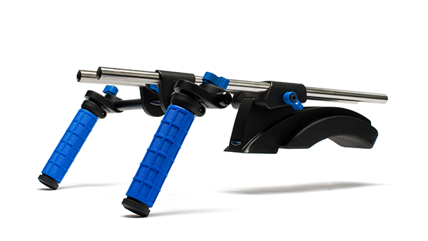

    Egalement ceci
    avec ceci
  14. arnaud.reguigne
    134
    Donc ou on peut trouver cela ?
    Merci
  15. jerry75
    1 313
