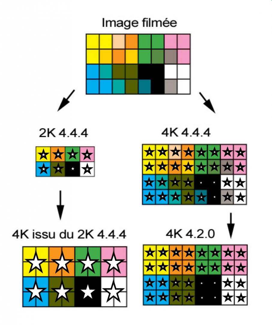

    En fait, après avoir vu cette vidéo
    J'avais compris que le 4.2.0 divisait les infos par 2
    Donc j'en ai déduis ça, mais je suis pas expert.

    Excuse moi, j'ai un peu mélangé les auteurs, mais tu as bien compris que ton explication, adressée à PtitPaul, m'a éclairé.
    Donc oui, merci, j'ai compris. Dire qu'elle m'a convenu, pas tout à fait quand même, tu l'as compris aussi : Je voulais simplement faire remarquer que depuis le même endroit sur une photo d'un panneau indicateur prise au 200 mm on voit mieux les inscriptions que prise au 24mm...et cela avec le même capteur et la même résolution !
    Utiliser deux images aussi différentes dans leur rapport de reproduction apparent ne me paraissait donc absolument pas pertinent pour prétendre démontrer quoique ce soit.
    Désolé, ne m'en veux pas.

    Si on ajoute les pixels de luminance (étoiles), la similitude s'effondre...
    Quand à sa démo c'est du n'importe quoi.
    Sur le fond il a raison, mais il s'y prend mal.
    Deux images différentes, deux échantillonnages différents, deux compressions différentes, ce sont trois paramètres qui bougent. Impossible d'en déduire quoi que ce soit.
    Pourquoi ne pas simplement, à partir de l'image 4.4.4 faire une 4.2.0 et appliquer le même traitement ?
