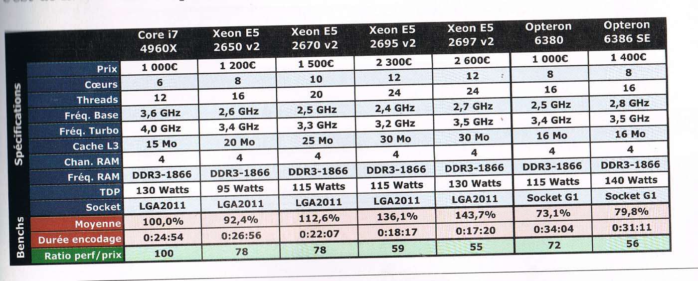

    Bertrand a l'air de sous entendre que l'outil informatique est "prêt" pour gèrer le Workflow à pris raisonnable ET confort raisonnable aussi (j'extrapole un peu trop) ...
    Je suis un peu moins optimiste.
    J'arrive à travailler ce format avec CS5.5 et un I72600k @4.43Ghz
    Quand je dis travailler il s'agit de prendre un court natif, 4 mnn pour les plus long, téléchargé sur le net et faire des réencodages FullHD ou 3k.(2800*1575).
    voir ce que cela donne en mélangeant avec du fullHD issu d'autres cams.
    Donc pour un montage rudimentaire avec une couche vidéo ça passe assez bien avec du matos informatique qui date d'Avril 2011.
    C'est vrai qu'un i7 3930K non Overclocké doit donner une amélioration de 50% je dirais / à un I7 2600k de 2011.
    Mais pour le confort en 4k, c'est pas du 1.5 1.7 fois plus puissant qu'il faudrait mais du 3 fois ...A mon avis
    Donc en dehors d'un engouement du public qui me parait très incertain, la GROSSE majorité ayant changé de téloch pour AVOIR UN ECRAN PLAT, le frein indéniable de la monté en puissance de l'informatique, qui semble presque arrivée à ses limites, me laisse penser qu'il RISQUE de falloir débourser beaucoup plus pour avoir en 4k un workflow "confortable"
    Je peux me tromper dans cette analyse ..ça m'arrive souvent ..les boules de cristal de la technologie n'étant pas aussi limpides qu'elles le paraissent.
    Ceci dit : BRAVO tout de même aux initiatives de SONY qui répète le scénario de 2004, pour lancer ce nouveau format, qui disons le peut permettre d'occuper pratiquement TOUT notre champ de vision :good: .
    (Les amateurs d'immersion comme moi seront comblés..Mais sont-ils nombreux, voila encore une question ;) )
    Espérons la même réussite..
    Ci joint les perfs des PROC actuels haut de gamme (je pense que le i7 3930K, 6 coeurs 12 threads aussi, ne doit pas être très loin du 4960X pour 2 fois moins cher!!)
    André :jap:

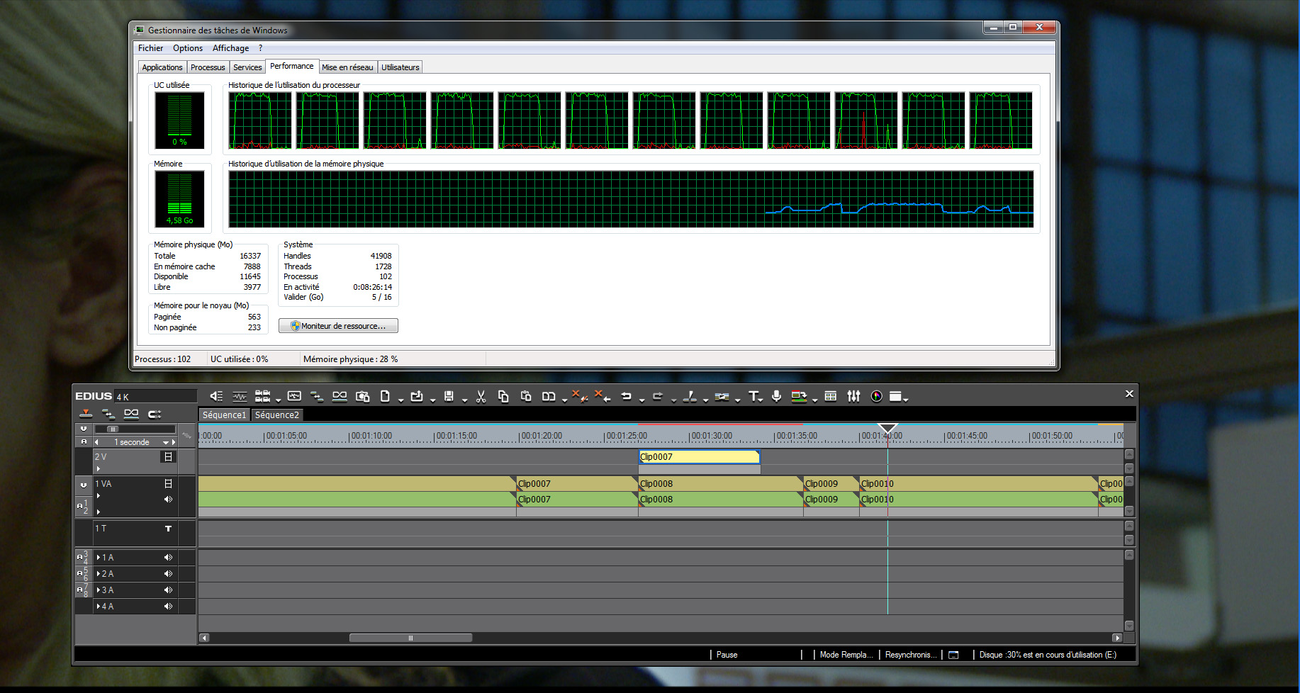

    Au démarrage de la HD (en grand public) je n'étais pas tout à fait d'accord avec Baloub concernant l'utilisation des proxy.
    Mais, pour le cas de figure qui nous occupe ici, c'est une solution à laquelle j’adhérerais volontiers. Voici pourquoi :
    Nous pouvons tous maintenant monter directement et confortablement en 1920x1080. Cela signifie donc que je choisirai ce format pour réaliser les proxy.
    Triple avantage :
    - A cette résolution, comme nous le voyons avec cet extrait, la redescente sur ce format reste très qualitative et va permettre de bien visualiser le résultat espéré en 4K. Nous avons bien là des proxy de haute qualité permettant un travail sérieux de visualisation.
    - Si je reprends la logique de mon message précédent qui est d'utiliser le 4K pour faire du très bon 1920x1080, je reste en droite ligne avec cette histoire car mon montage en proxy 1920 sera, dans un premier temps mon montage de diffusion. Je ne suis donc plus en situation de proxy mais bien sur mon objectif de montage en HD 1920 qualitative.
    - Mais quand je voudrais sortir le master en 4K (diffusion, étalonnage plus fin ou autres...), alors mes conversions 1920 me permettront de le faire pour peu que j'ai mis en place une stratégie de proxy avec celles-ci lors de la post-prod comme le préconise Baloub.
    Je gagne donc sur tous les tableaux avec mon installation actuelle. Pas impossible d'ailleurs que je fasse mes "vrais-faux" proxy avec mon codec de travail habituel pour avoir le meilleur des deux mondes.
    Tout ceci sera à tester en fonction des souhaits et du matériel de chacun.
