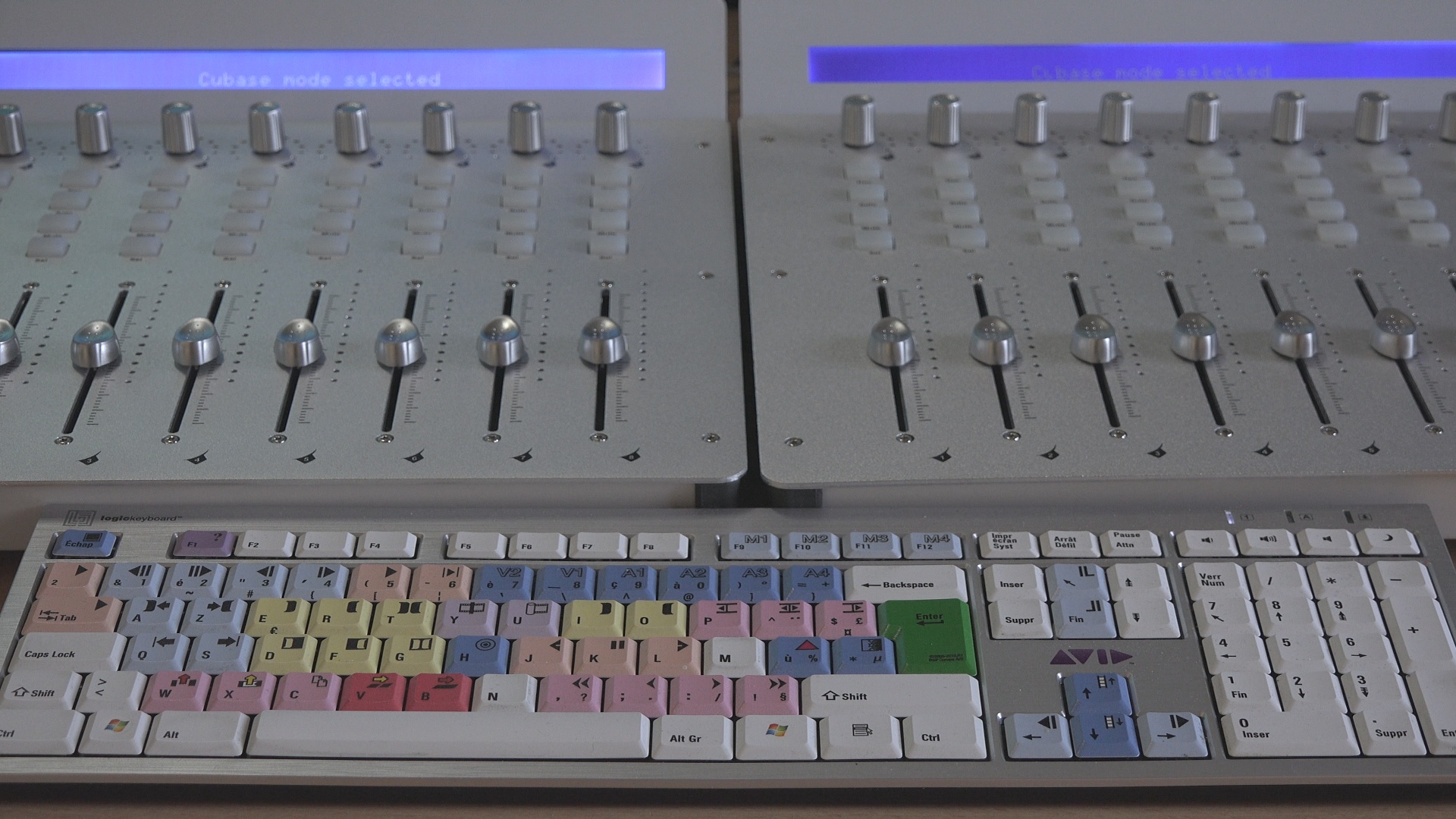

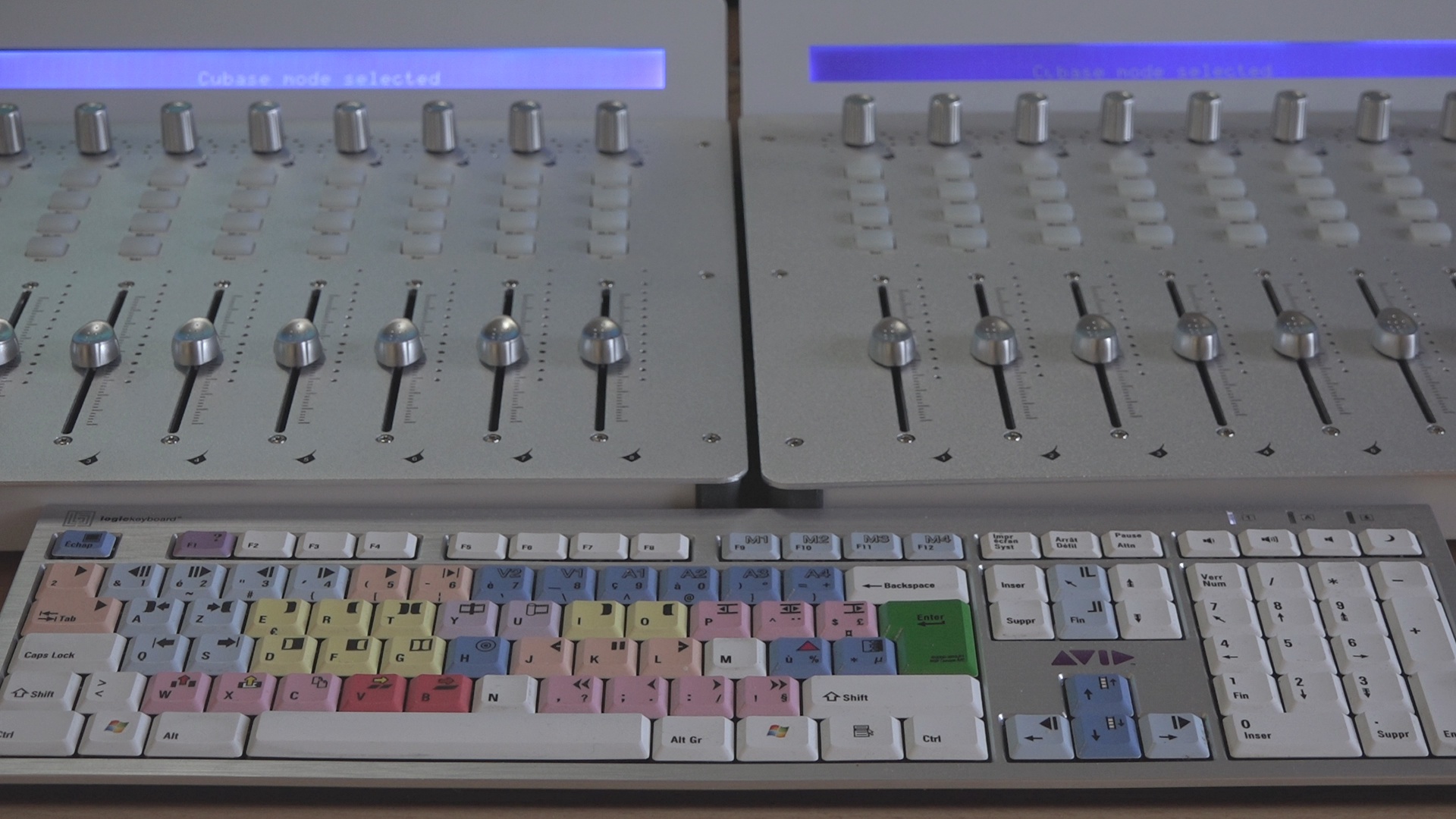

    No, no "8K" ! seulement quand, après avoir cliqué sur la séquence affichée, elle s'affiche dans un nouvel onglet... en 4k dont mon moniteur (1920x1080) ne me montre qu'un extrait en "vraie" résolution 3840x2160 et là, j'y vois "BOULEVARD"... honnêtement, je le devine, mais, aisément, alors qu'en HD, c'est trop confus...
    Dans mes expériences personnelles, je vois les feuilles de mon photinia en grandeur nature sur écran 1920x1200 / 24", elles sont prises à 20m et on en distingue les nervures ( post 340) … je n'refais pas le calcul trigo de "résolution" (sans répétition fréquentielle) qui démontre la possibilité de visualisation de détail isolé de dimension (bien) inférieure à ce qui se mesure sur mire (où la répétition de "détails" est fréquentielle : isolé et fréquentiel, c'est pas pareil, et, c'est un domaine où je n'aime pas être pris pour ... un ... autre !

    Sur ton clavier c'est sans appel :jap:
    On dirait une erreur de MAP quand tu as shooté en fullHD
  3. MilPak
    4 330
    40
    809
    +23 / 115 / -0
    Et ba non ...
    MAP manuelle, shoot sur pieds, pour éviter toute variante ...
    ... C'est ....sans appel !
  4. caraibe
    24 668
    +629 / 2 004 / -90
    Je m'incline :jap:
    Mais sur la vidéo de Michel c'est moins flagrant...heu j'ai pas regardé à la loupe ;)

    AQW333, je te rappelle qu'il y a un zoom X 3 sur le snapshot du clavier,
    Bien entendu, sur l'image complète, la différence est moins flagrante..
    ( même si la différence de rendu de matière sur l'alu brossé est bien la)
    le but de ces petits essais est principalement de se faire une idée de la réserve d'infos qu'on a sous le pied.
    Dans le genre, sur le fond vert, la différence de finesse sur le drapé, et l'écart en zone cramée sont tout aussi importants - suivant l'usage que chacun attend de cette charmante bestiole bien entendu-
    A+:jap:

    Voici le résultat d'un petit test avec les rushes de Michel permettant d'apprécier la qualité d'une rétroconversion faite avec son matériel et la HD sortie de l'AX 100.
    Le logiciel de conversion utilisé est le Video Mastering Works 5. L'algorithme de redimensionnement est le Lanczos-3 (considéré comme un des meilleurs pour ce genre de tâche).
    Ecran en 1920x1080.
    1- Observation du rush d'origine en 4K : Image d'une précision extraordinaire. Néanmoins j'observe un peu d'aliasing probablement du au redimensionnement sur l'écran.
    2- Redimensionnement en 1920 avec un encodage en X264 à 25 Mbs en qualité maxi. Bien qu'un peu moins précise, l'image reste à un très haut niveau de détails que je n'ai jamais observé jusqu'alors. Tout aliasing a disparu ce qui me confirme qu'en 4K c'est bien l'écran 2K qui le provoque.
    3- Comparaison entre le X264 redimensionné et la HD d'origine de l'AX 100. Cette dernière est larguée. Cela ne signifie pas qu'elle soit mauvaise, à loin près, mais elle ne soutient pas la comparaison avec le 1920 issue du redimensionnement, ça c'est sûr.
    Pour bien comparer les différentes images entre elles il faut observer le bâtiment qui est complètement en arrière-plan et qui comporte plein de détails qualifiant la plus ou moins grande précision de l'image. Les structures horizontales des différentes constructions permettent aussi d'apprécier l'aliasing quand la caméra bouge imperceptiblement.
    Conclusion : ce sera la même que celle de MilPack, je crois. Même si le 1920 issu de l'AX 100 ne démérite par rapport aux meilleurs modèles du marché, l'exploitation maximum de ce format passera par un tournage et un montage en 4K puis une rétroconversion soigneuse du film en 1920 pour diffusion. Cela permettra aussi de conserver le master en 4K pour le jour où ce format sera diffusé plus largement.
    Merci à Michel de nous avoir fourni ces rushes qui confirment ce dont on avait discuté antérieurement mais c'est toujours plus rassurant de pouvoir le confirmer sur son matériel avec des fichiers bruts sortis de caméra et filmant la même image pour chaque rush.

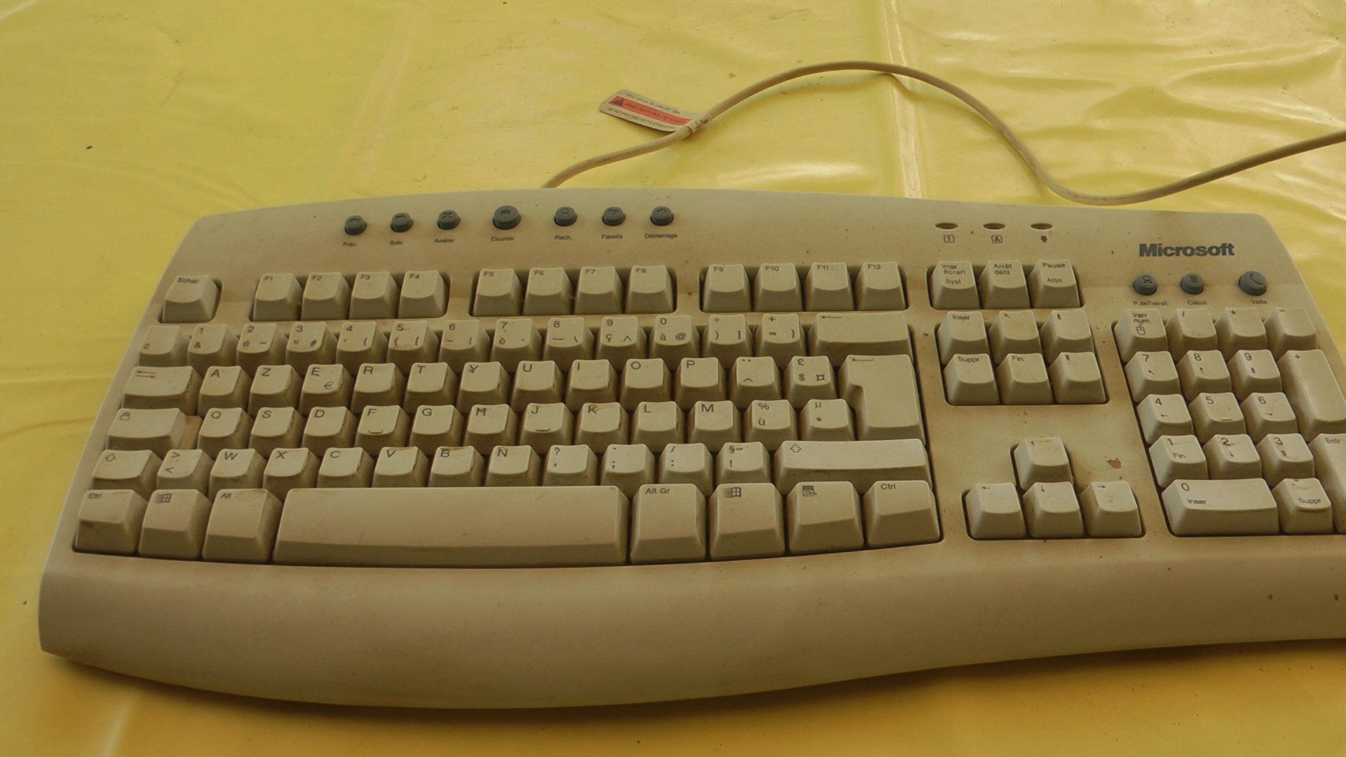

    Baloub tu as raison!!!
    Elle a un souci dans ce test l'AX100..Mais on a pas les natifs!!!
    Là dessus c'est mathématique et on ne peut dire le contraire, sauf que personnellement par rapport au meilleures cams 2k je ne trouve pas l'apport aussi colossal que certains le prétendent ..
    Un vieux clavier poussiéreux :laugh:
    Capture sur vidéo d'une cam à 800e qui date de 4 ANS ...Ils ont pas bien progressé en fullHD j'ai l'impression :col:
    Est-ce une astuce pour nous pousser au 4k ..J'ai un doute ;)
    Cam tenue à la main avec toutes les options de stabilisation actives !!!!
    Je vous enverrais un test plus interessant ;) pas de cam 4k mais je peux en faire quand même :idea:
