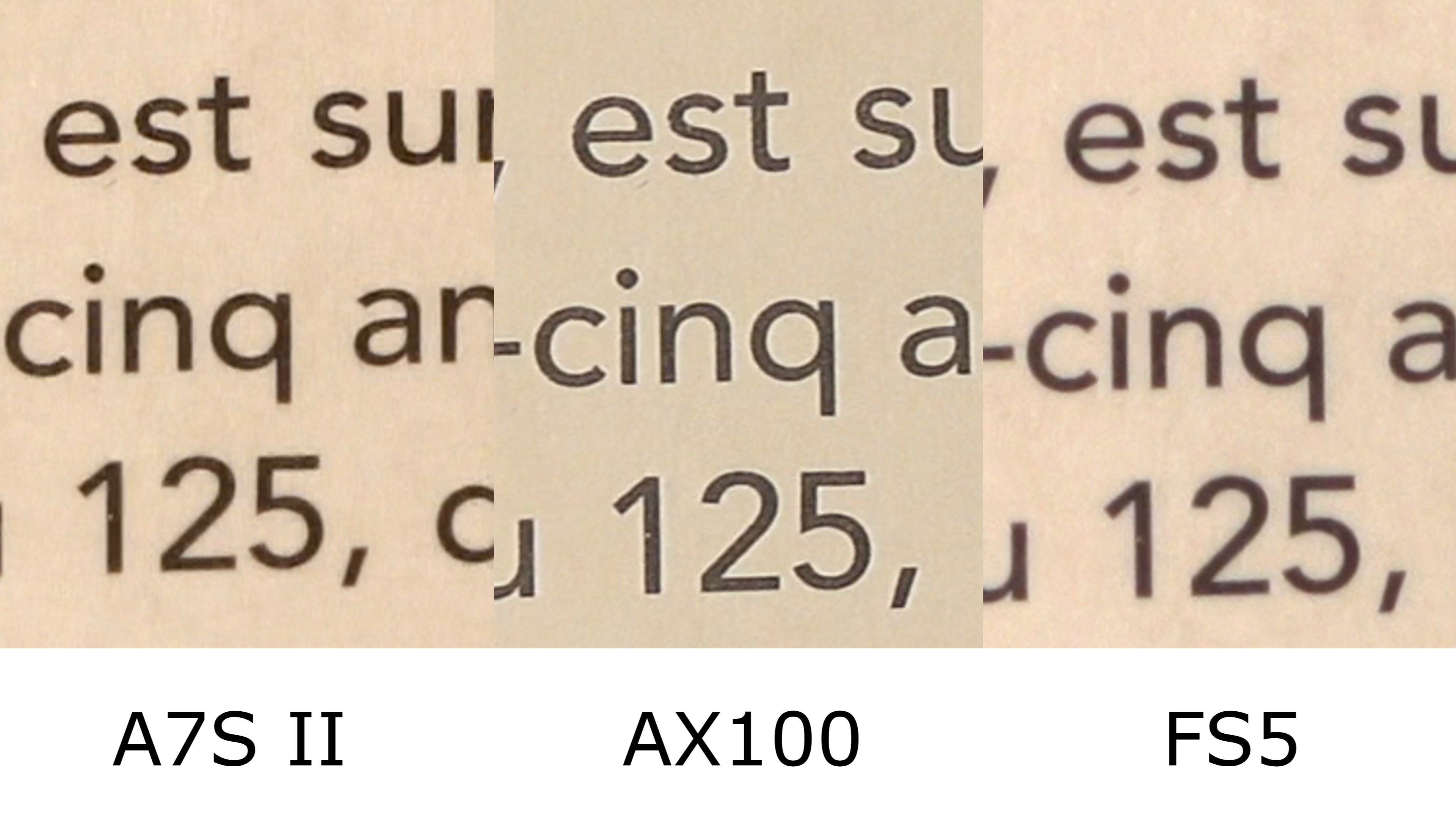

  4. MilPak
    4 330
    40
    809
    +23 / 115 / -0
    Effectivement, ça n’empêche personne de dormir…
    Mais les choses vont être un peu plus claires … ( plus nettes ?)
    Je fais partie de ceux qui aiment avoir une définition maximum avant de travailler les images :
    Je tourne tout en UHD ou 4K, pour les loisirs ou pour les commandes, même si, pour l’instant, je n’ai jamais finaliser plus haut qu’en HD.
    Même sur un visage, je ne casse jamais une netteté globale, préférant (comme on le recommande généralement…) adoucir une peau et garder une belle définition sur des yeux et des cheveux.
    Ceci dit, voici une petite image qui illustre un peu mieux ce que je voulais dire :
    C’est juste un bon gros crop ( X5 environ )
    Aucune correction en post
    Détails à + 7 sur le A7S II
    Détails légèrement boostés, sur certains paramètres assez précis, pour la FS5 (Désolé, je ne voulais pas toucher à mon paramétrage)
    Sur l’image de l’AX100 : On peut observer un contour noir à l’intérieur des lettres et un contour blanc à l’extérieur…
    ( UHD 8 bits pour tout le monde)
  5. caraibe
    24 668
    +629 / 2 004 / -90
    Oui MillPak :hello:
    Cela je l'ai observé aussi ;) ...Mais faut la loupe et même dans des conditions d'immersion presque démesurées (1 m d'un écran de 1m43 de base) c'est difficilement observable ..Et quand je dis difficilement ...;-), je pourrais dire NON observable
    Tu as essayé tes rushs ou clip UHD AX100 sur un grande télé 4k ..
    On prend de mauvaises habitudes avec des moniteurs non 4k, car à force d'agrandir on s'éloigne de la VRAI perception du 4k dans des conditions, le mettant en valeur, mais normales.
    Ensuite celui qui regarde du 4k à 2m d'une télé 55" (même 65") ...Tous les 4k doivent à peu près se valoir Iphone compris.

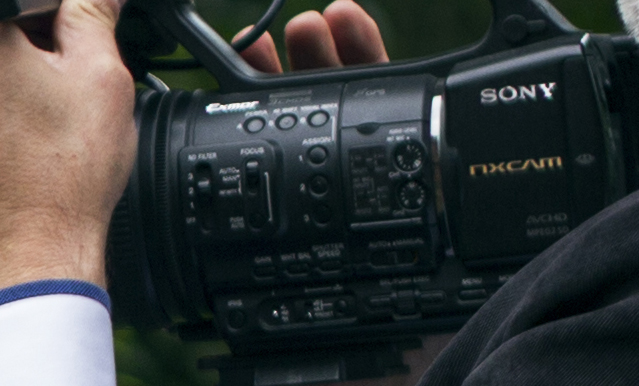

  12. CompteSupprimé201102-714
    +65 / 302 / -4
    Pas réponse donc je reviens avec une photo plus parlante...c'était quel modèle? camera.jpg

  14. bcauchy
    27 152
    +863 / 3 014 / -75
    Ok Bernard c'est une " Sony HXR-NX5 " soit l'AX2000 en version plus Pro ..annoncé en même temps
    Elle souffre des mêmes insuffisances, manque de piqué, BdB !, dominante magenta ...
    Bertrand :jap:
