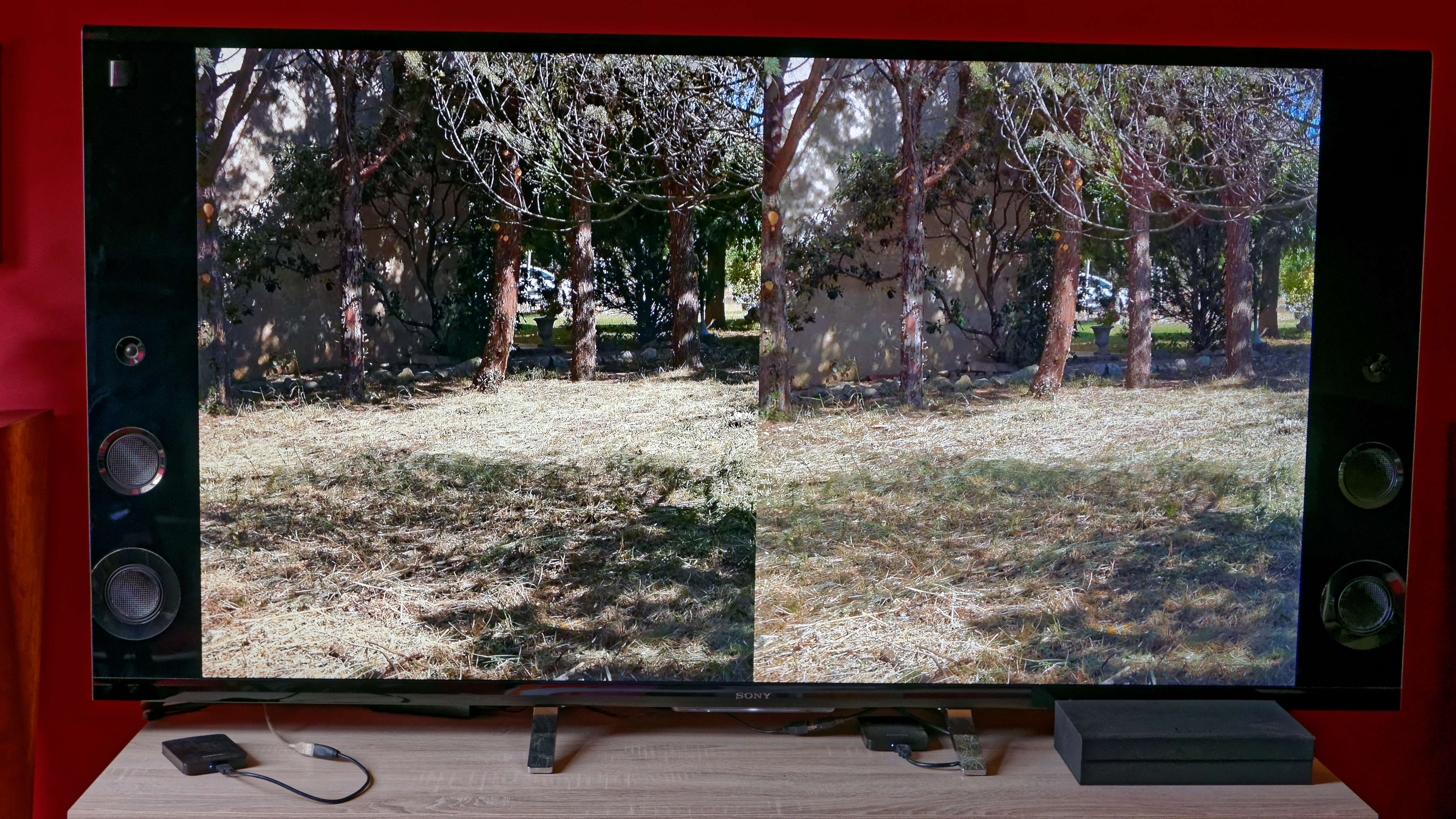

    Bernard
    Tu as raison
    j'ai mise la photo sur ma télé et là c'est la gauche que je préfère aussi !!!
    Faudra que je regarde avec le film sur la télé
    P... mon moniteur est trop contrasté je crois :o:o:o
    Mais attention!!! La photo est en 4:4:4 le film en 4:2:0 il est possible que la télé ne réagisse pas IDEM!!

    Mais non l'image de ton caméscope est parfaite et ta TV aussi touches a rien...
    Si c'est comme chez moi tous les reportages TV sur la nature en HD passent au tip top...ça sert a rien de vouloir rajouter plus de dynamique que ne peux en restituer le diffuseur -sauf écraser les tons-

    Sur ton dernier essai André, l'image de gauche est pas mal, elle est plus précise, l'autre est baveuse
    Bernard a toujours une vision très particulière car l'image de gauche ne correspond pas " à la réalité" , André a en plus la réalité sous les yeux...
    Maintenant s'il voit la vie comme la photo de gauche...bon bin ce n'est pas un drame ..si on le sait, on corrige: bien pour Bernard c'est brouillons, dur pour moi..:rolleyes:

    J'ai bien sur parlé de "gouts" pour moi l'image de gauche correspond plus a ce que je vois...
    Pour mes réglages TV/caméra j'ai un truc tout simple, je branche le caméscope en HDMI et compare les couleurs de la pièce avec pas mal de trucs colorés avec celle de la TV c'est imparable...j'arrive a avoir la même image...mes yeux sont en 8 bits en fait...

    A tout hasard pour ceux qui veulent voir si il y a une différence de rendu entre photo 4:4:4 et export HEVC 4:2:2
    Fichiers disponibles au téléchargement
    Moitié gauche sans correction et droite avec correction IDEM la photo écran

    Un truc m'échappe...comment tu fais pour avoir du 4:4:4 ou 4:2:2 effectif avec une source caméra qui sort un signal 4:2:0 ? je ne comprends pas la manipe...:perplexe:
    Au final ton HEVC il reste de toutes façons en 4:2:0...la TV aussi
    J'ai regardé plusieurs fois ton clip sur la TV...
    -On y gagne dans les détails sur les zones sombres mais regardes les troncs des arbres a l'ombre...sur l'image de droite des artefacts sont beaucoup plus visibles.
    -L'image est nettement moins piquée ce qui présente un avantage...les scintillements (dus a ma TV je pense) ont disparu...
    -Le ciel est plus bleu (trop), le vert plus "tendre"(trop)...la c'est une question de gout...
    Si tu veux mon avis, je préfère toujours l'image de gauche mais je pense que si tu faisais une correction disons "intermédiaire" soit un peu plus de contraste dans le noir, moins de saturation couleur, tu devrais avoir quelque chose de parfait...:jap:
    Maintenant c'est le rendu sur mon matériel, perso je ne changerais pas l'image de gauche qui pour moi me convient...
    -a voir l'avis de ceux qui on +de 8bits dans l'oeuil:D

    En fait j'ai refait des tests:
    La suppression de Lumétrie donne un meilleur résultat en débouchant un petit peu moins les noirs ..
    Oui :
    Si on arrète l'image des artéfact sont plus visibles avec la correction Lumétrie + courbe luminance.
    Merci Bernard de t'être prêté au test sur la télé.
    L'image d'origine est pour moi vraiment trop dure !!! Et je suis pas de ceux qui aiment les images délavées .
    Oui d'ailleurs j'ai refait le Baptême de mon petit fils avec une correction intermédiaire ..
    Sur ce test je voulais montrer le maximum qu'on pouvait gagner sur des images trop dures ..Mais c'est sûr que c'est à moduler à affiner à réduire "à la demande".
    ça m'échappe à moi aussi :laugh:
    Mais c'est bien ce que me dit Média info !!
    Mais les détails gagnés dans les noirs sont tt de même impressionants BERNARD, sur la photo de ta télé c'est bien visible.
    Et cela sans rien perdre et même en y gagnant un peu dans les surexposés..
    Le mieux c'est de filmer UNIQUEMENT les jours nuageux :laugh:
    Une chose est sûre en 4:2:0 8bits on a une marge de manœuvre étroite en correction !
    Mais le 4:2:2 10bits c'est plus le même prix ni le même work flow surtout en 4k !!
