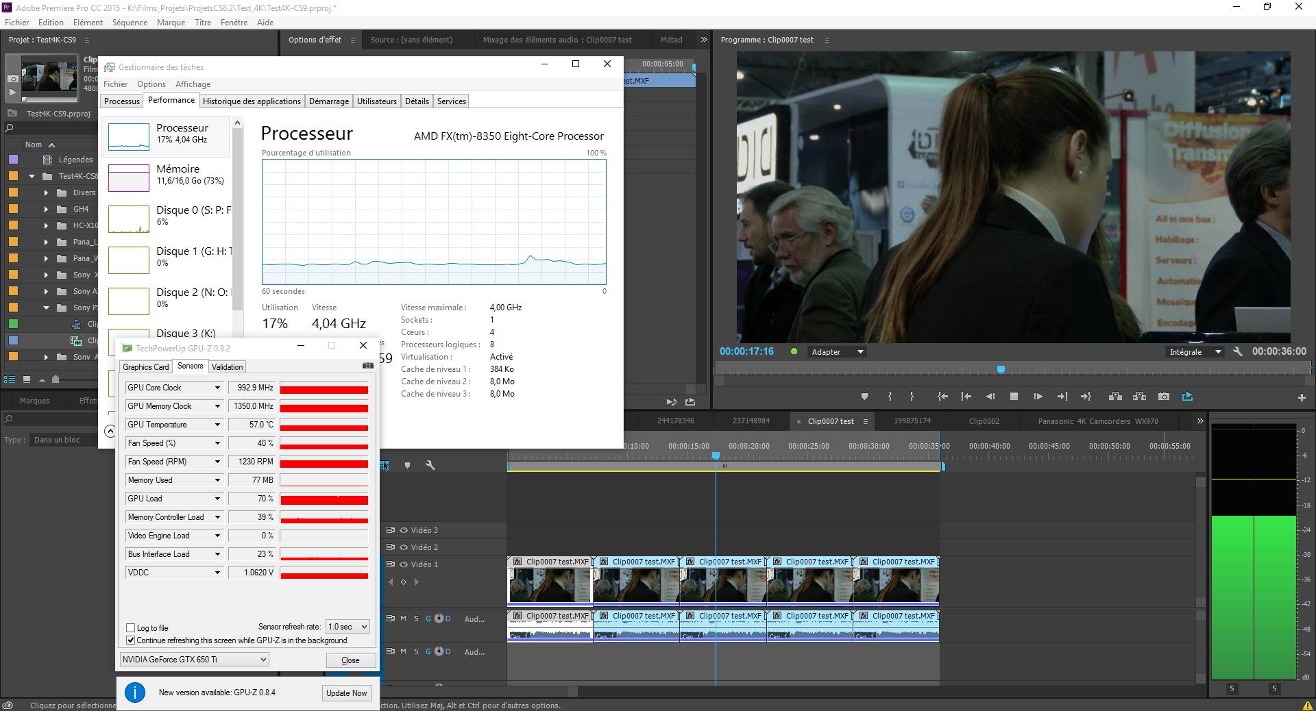

    j'ai reproduit le test avec Premiere CC2015, mon processeur AMD qui est l'équivalent de l'Intel d'André, et une petite carte GTX650 Ti qui n'a que 768 cœurs Cuda.
    Le résultat est incomparable : utilisation du CPU 17 %, il reste donc beaucoup de marge pour travailler.
    Je ne suis pas certain que Edius 8 fera mieux avec Quick-sync !
