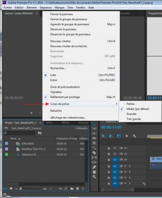

    "C'est vrai (et c'est malheureusement le cas de la suite Adobe), mais ce sont des logiciels mal conçus"
    Sauf, par exemple, que dans la dernière version de Premiere, il est possible de changer la police de certains panneaux (voir image).
    Et, extrait des nouveautés : https://helpx.adobe.com/fr/premiere-pro/using/whats-new.html
    Prise en charge de HiDPI
    Avec la prise en charge de HiDPI, l’interface utilisateur de Premiere Pro offre une résolution supérieure pour un affichage plus net du texte, des icônes et des différents autres éléments de l’interface utilisateur.
    Vous pouvez constater une lisibilité optimale, quel que soit le facteur de mise à l’échelle choisi. Avec une échelle de 100 %, l’application propose un espace d’affichage élargi, ce qui signifie qu’il est possible d’afficher un plus grand nombre de panneaux à la fois. Lorsque vous modifiez la mise à l’échelle, les éléments de l’interface utilisateur sont redimensionnés de manière optimale, pour rester nets et précis.
