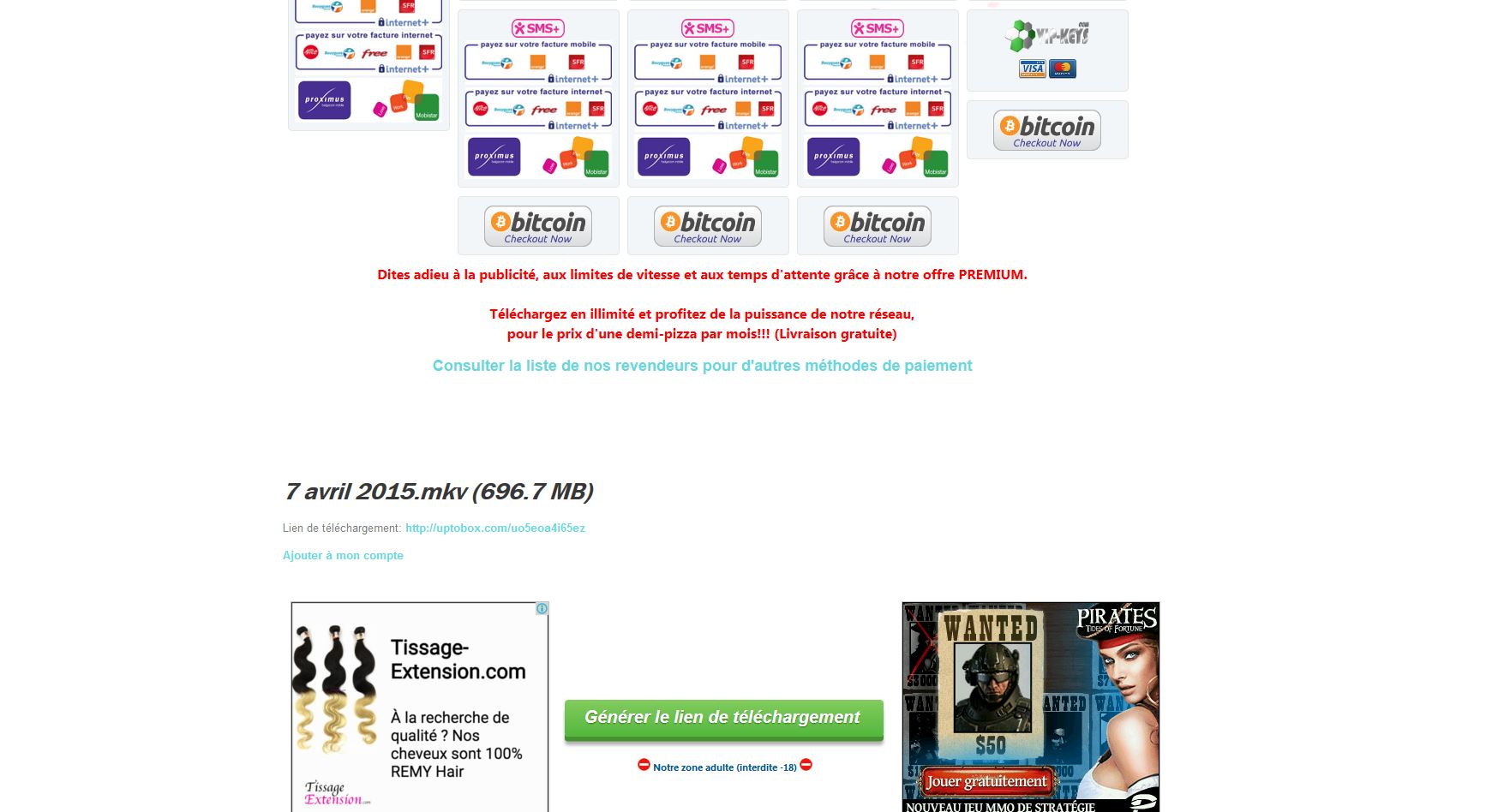

    En dehors d'une multitude de pages de publicité, je n'ai jamais été capable de télécharger l'essai. Dommage.
  13. CompteSupprimé201102-714
    +65 / 302 / -4
    Insistes plusieurs fois et fermes les pages de pub qui s'incrustent :laugh:
    Et cliques sur "génerer le lien de téléchargement puis ensuite"télécharger"
    Ou installes un firewall :D

    Mais non il ne faut pas s'inscrire j'ai mis la photo plus haut il faut aller tout en bas et "cliquer sur le lien de téléchargement EN VERT
    -Puis une fenêtre arrive; cliquez sur "télécharger"
    Si des pubs apparaissent réduisez les :D
