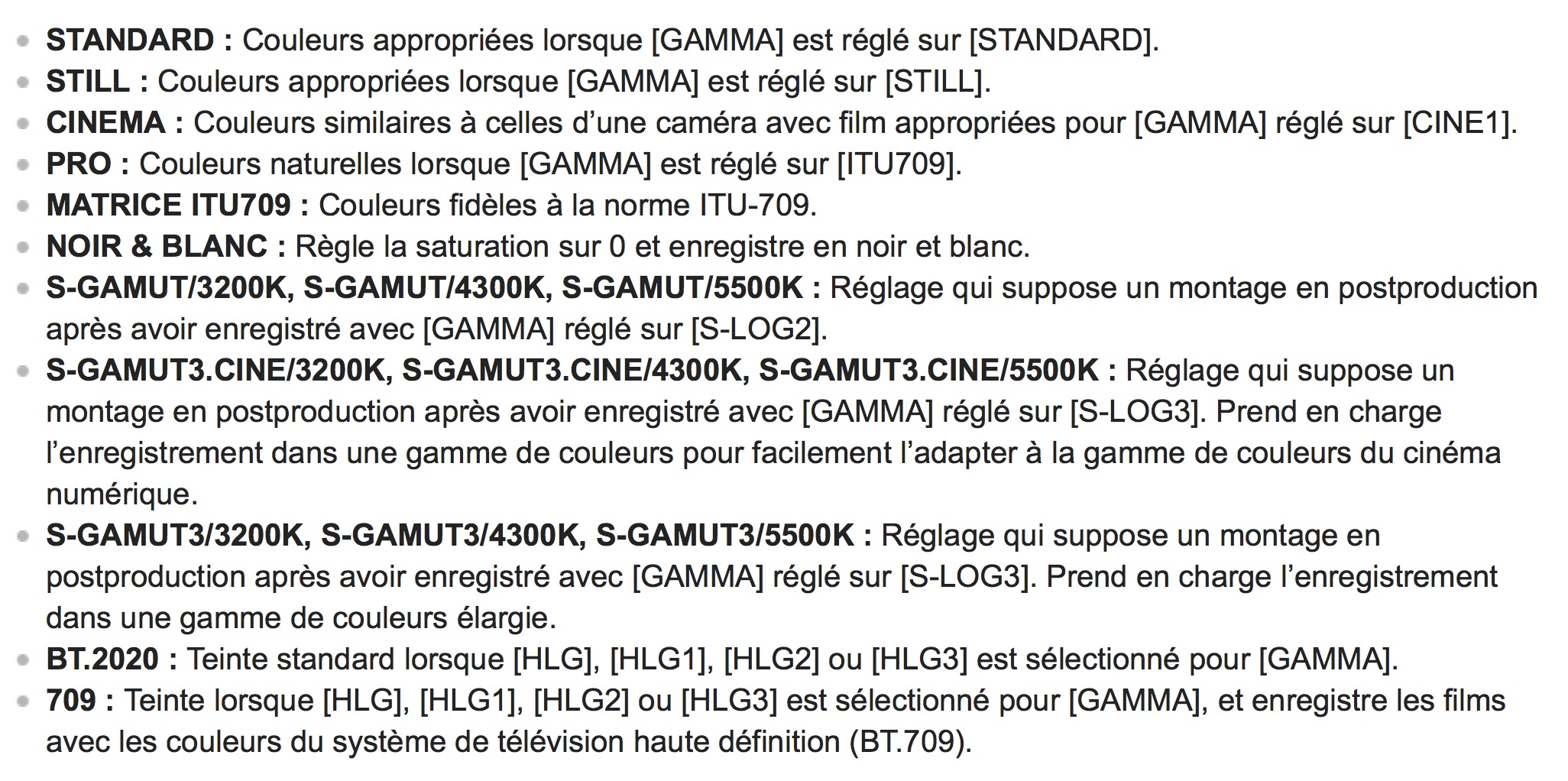

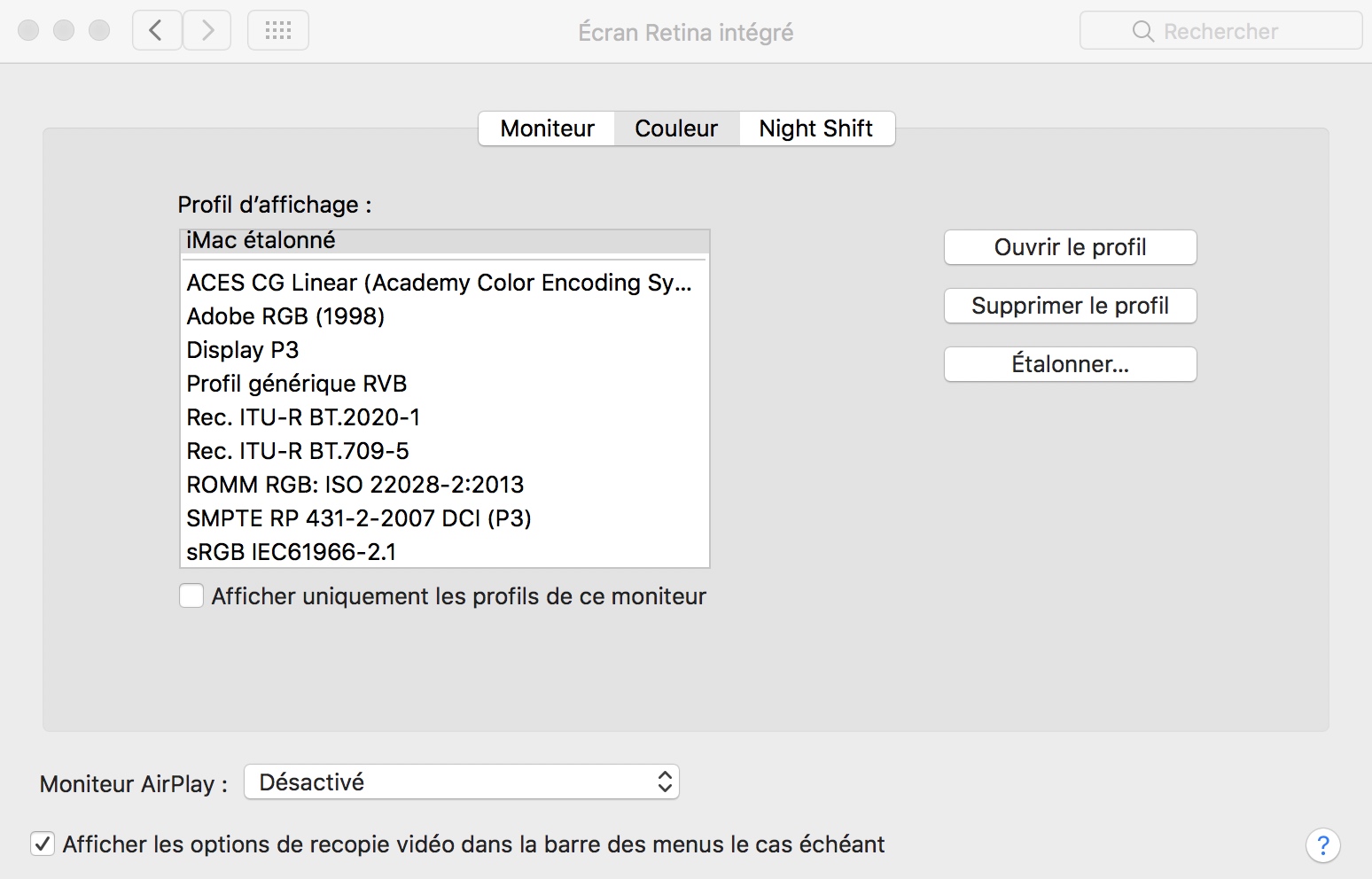

    En fichiers joints, les possibilités offertes par le moniteur 5K Apple et les réglages possibles de ma caméra.
    Actuellement, le réglage est calé sur iMac étalonné point blanc natif 6602 concernant le moniteur et gamma standard concernant la caméra.
    Voir bout d'essai ici : l'AX 700 en situation... | Le Repaire
    Compte tenu des fichiers joints et des possibilités offertes par la caméra et le moniteur, auriez-vous une suggestion à me faire pour sortir ponctuellement des sentiers battus ? Bref, êtes-vous capables de sortir Plouk 1er de son conformisme et le rendre rebelle ? o_O

    - Si tu produits et diffuse en REC709 le fameux SDR classique, c'est de rester pour le moment en 709...
    - Tiens.... leur explication du 709 est très ambiguë... ils aurait mis pour TV SDR tout le monde aurait compris je pense ou le mettre entre parenthèse au moins ...
    Bon mais j'espere que JLH37 passera par là...il te fera un rectificatif plus efficace et sérieux dont il a le secret... car il s'agit de toute ta chaîne de production..

    Trêve de plaisanterie, je vais faire une infidélité au mode standard et suivre ton conseil ; associer le gamma HLG au gammut BT.2020 (Moniteur Rec. ITU-R BT2020-1) en espérant que l'accouchement ne soit pas douloureux. Du conformisme, je passe au progressisme. :laugh:

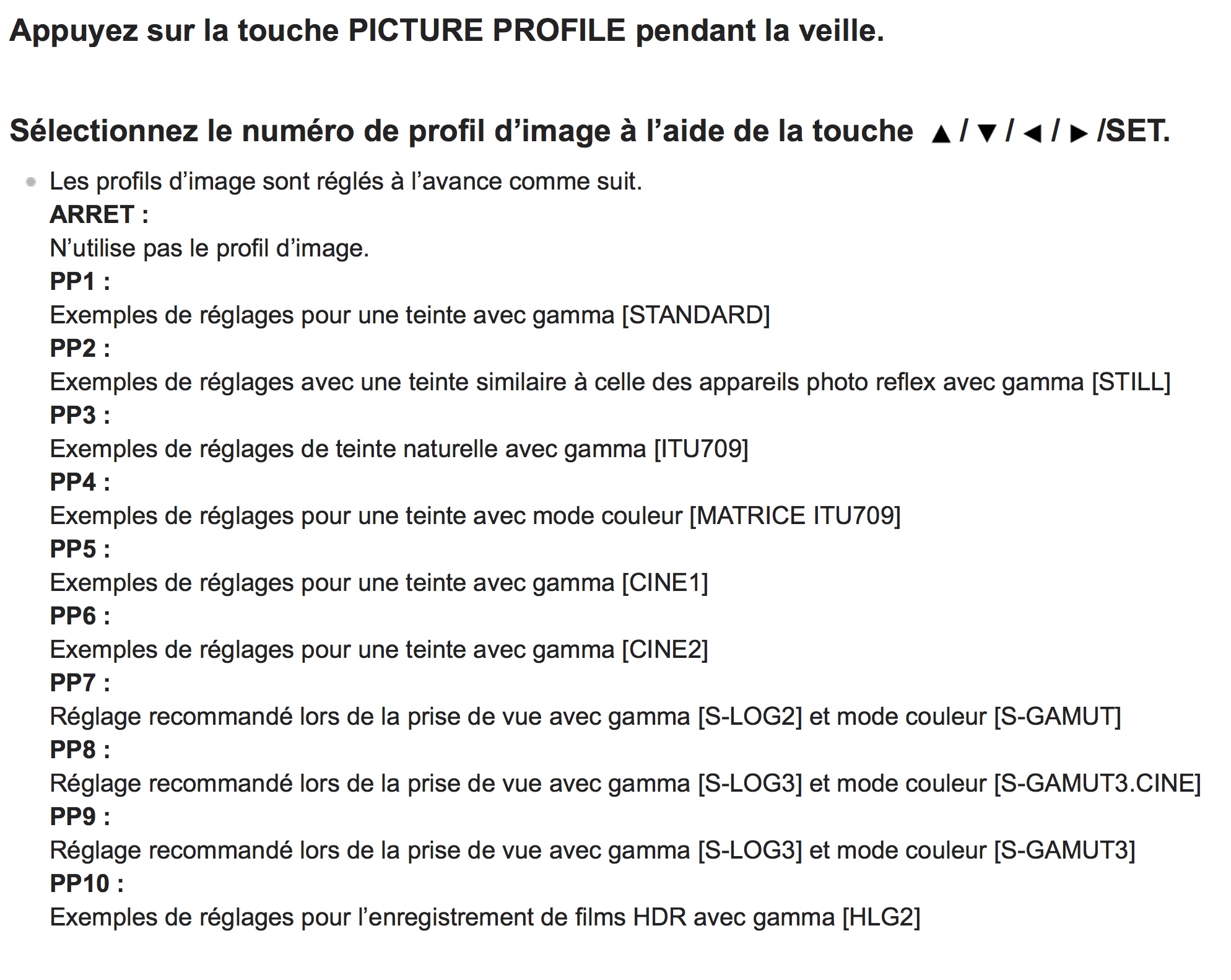

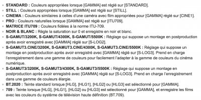

    Hello, en fichiers joints, les profils possibles et les gammas.
    Je vais commencer par tester l'HLG suggéré par Progressif car mon iMac le permet.

    :hello: Plouk Equivalent pp5 ou pp6 (hypergamma 3 ou 4)
    Délavé
    Au montage ..
    Bertrand ;)
