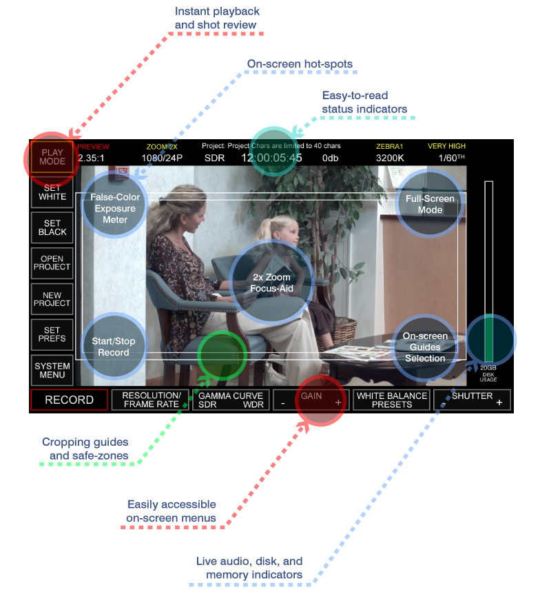

  14. arkham
    1 520
    1 223
    Ceci devrait aider ;)
  15. mcprod
    868
    Un lance rocket !:bravo:
    mcprod
