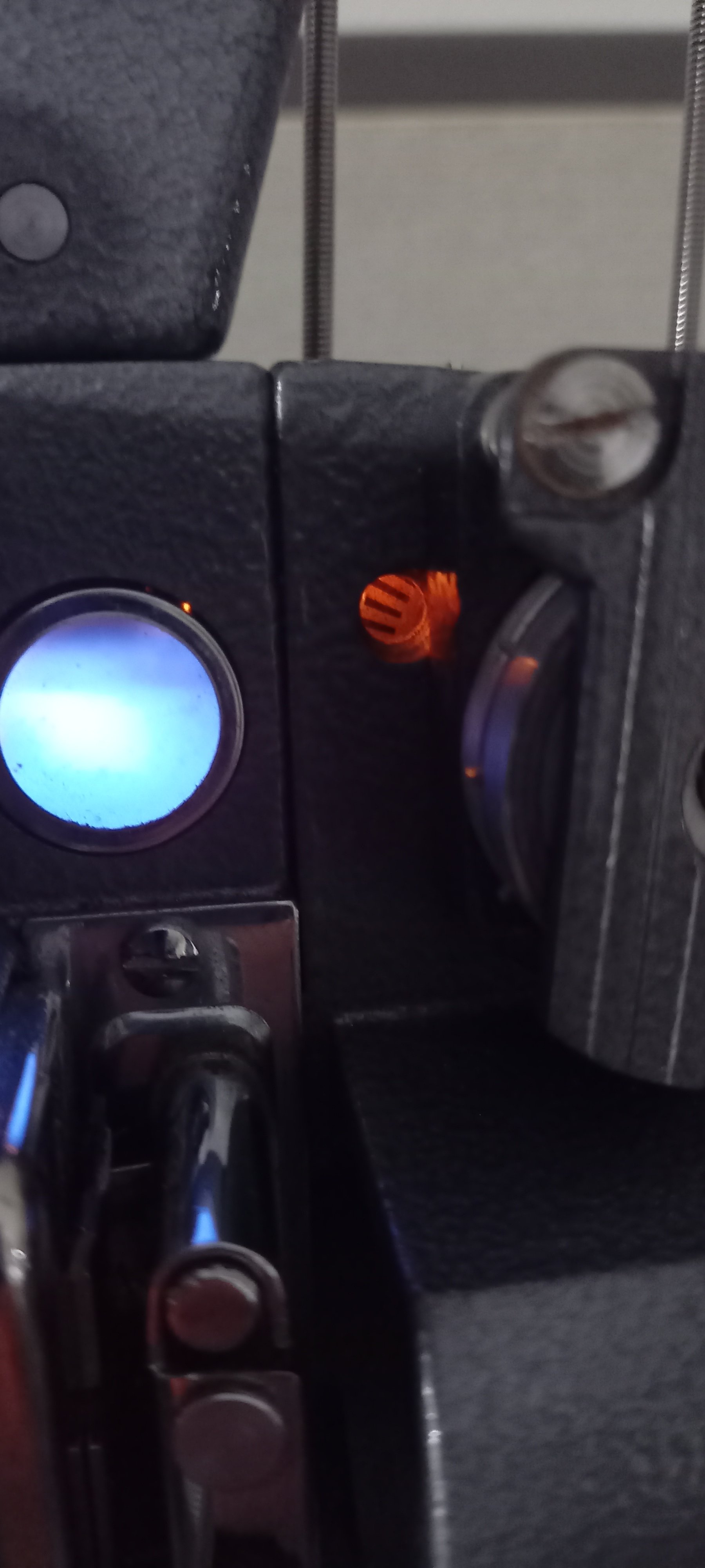

Lampe du stroboscope de mon projecteur Pathé europ 9,5mm ne fonctionne plus

    Peut-être que tu dois voir l'effet strob dans la fenêtre bleue

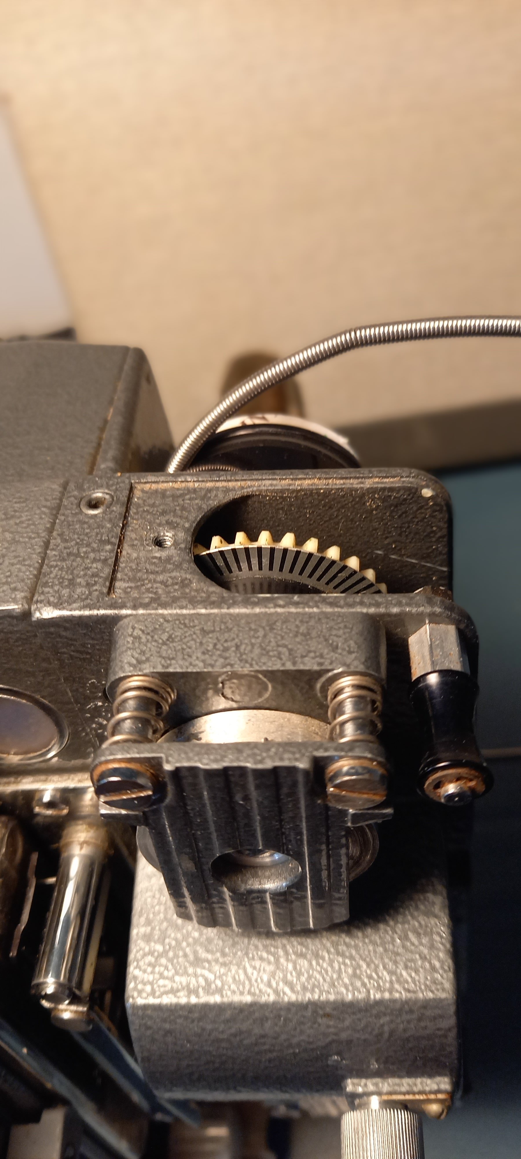

    J'ai trouvé :) Tout près du débiteur supérieur, il y a un minuscule trou dans le bâti au fond duquel on aperçoit les segments du stroboscope, mais lequel est quand même très faiblement éclairé. Ci-joint une photo et une vidéo, les 2 pas terribles mais quand même visibles...Je vais essayer d'avoir accès à ce stroboscope pour le nettoyer et retrouver un peu de blanc des segments. Depuis le temps, ça a du prendre la poussière.

    Fais gaffe de ne pas enlever aussi les traits noirs en le nettoyant :laugh:

    Bon, le mystère est levé mais la méthode que j'emploie avec mon stroboscope collé sur le débiteur est bien plus performant et bien visible et c'est celle que j'utilise sur tous mes projos

    Je vais voir s'il est accessible, mais s'il faut tout démonter le projo pour y accéder, je laisse tomber....
  6. dplatt
    +0 / 2 / -0
    L'accès au stroboscope est aisé, une petite plaque tenue par 2 vis.
    Je l'ai nettoyé avec un coton tige et de l'alcool, c'est vrai il était très très poussiéreux 20241027_123657.jpg

    D'accord, mais du coup, la demande initiale de la lampe qui ne s'allume pas, c'en est où ?

    Oui, la lampe s'allume mais n'est pas très lumineuse, est-ce du à son alim, 123v seulement? Si je l'alimente en 220 éclairera-t'elle mieux?
    Oui, j'ai stabilisé la vitesse avec le stroboscope du projo et vérifié avec celui installé sur le débiteur , ils sont calés idem et ça ne bouge pas, donc on est bien à 16.666im/sec

    Au départ
    Donc qu'as-tu fait pour qu'elle s'allume ?
  12. dplatt
    +0 / 2 / -0
    Je n'ai rien fait, mais comme elle est faible je ne la voyais pas, en plus elle est à l'intérieur du projo, et c'est en la démontant de son support que j'ai vu qu'elle s'allumait

    Ok donc pas de problème.
    Un voyant néon, c'est pas un HMI, au départ, c'est pour indiquer une présence tension.

    Merci à vous tous pour avoir alimenter ce sujet. Maintenant que j'ai nettoyé le strobo, on le voit bien mieux par sa petite lucarne et on peut régler la vitesse finement
