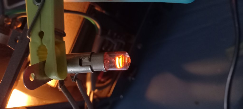

    20241026_122831-RK et RD.jpg Bonjour,

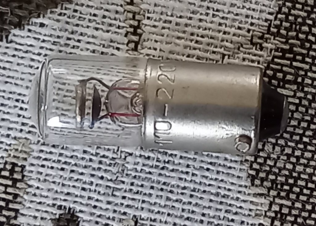

    Je possède un projecteur Pathé europ 9,5mm et la lampe du stroboscope ne fonctionne plus.
    Déjà, je voudrais savoir comment elle doit fonctionner et par quel courant du projecteur elle est alimentée.
    Et comment elle s'allume pour voir cet effet stroboscopique.
    J'ai pris une photo de cette lampe, avec comme seule indication, 110-220V.
    Je ne sais pas si cette lampe est HS, comment vérifie-t'on son bon ou mauvais état? Avec un ohmmètre comme pour une lampe à incandescence?
    La notice dit ceci: "Corriger la vitesse de projection par le bouton des vitesses(29) jusqu'à quasi l'immobilité du stroboscope"
    Merci à ceux qui pourront m'aider ou me donner des liens.
    Merci

    C'est une simple lampe témoin à dite "néon" elle fonctionne sur le secteur, l'avantage sur une lampe à incandescence, c'est qu'elle n'a pas de rémanence, donc la fixité du strobo est plus facile à déchiffrée.
    Vérifier que le secteur arrive bien sur la douille.
    Sinon, tu peux la tester directement sur le 220V
    Par exemple
    Voyant lumineux Orange, BA9, 250V | RS

    Je comprends pas, c'est toi qui indique "lampe du stroboscope", donc il doit bien y avoir un disque ou un débiteur stroboscopique à proximité ?
    Son fonctionnement est simple alimentée en courant alternatif, l'arc entre les deux électrodes va suivre les sinusoïde du secteur, donc s'allumer et s'éteindre 100 fois par seconde.
    Courant à 50 Hz (en europe) donc 50 alternances positives et 50 alternances négatives.
    Tu peux nous mettre une photo de la lampe en position ?

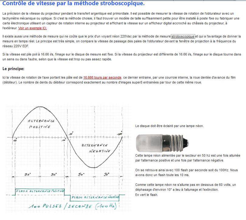

    il est possible que pour obtenir les 50 impulsions , la lampe soit en serie avec une diode.
    si la diode est defectueuse, la lampe peut ne plus s'allumer.
    Mais ca peut aussi marcher a 100Hz.
    en theorie , il y a un disque avec des traits, on peut le mettre a differents endroits.
    tu trouve facilement des images de disque 50 ou 100Hz
    En general le disque est fait pour une vitesse d'image particuliere.
    Ici des disque 50 et 10Hz pour 16.66 i/s
    tu trouves des infos ici
    Le Transfert Pellicule... : mesure de vitesse stroboscopique pour transfert à 16.66is

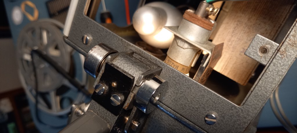

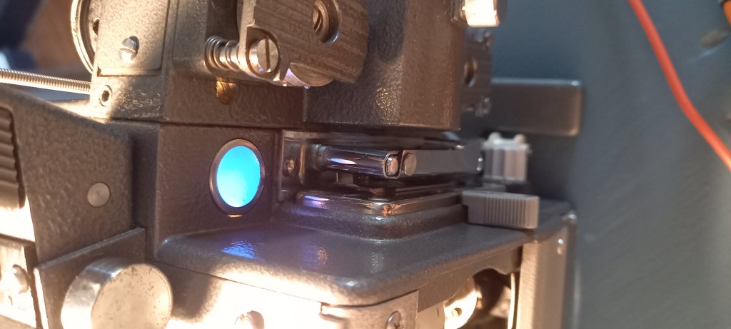

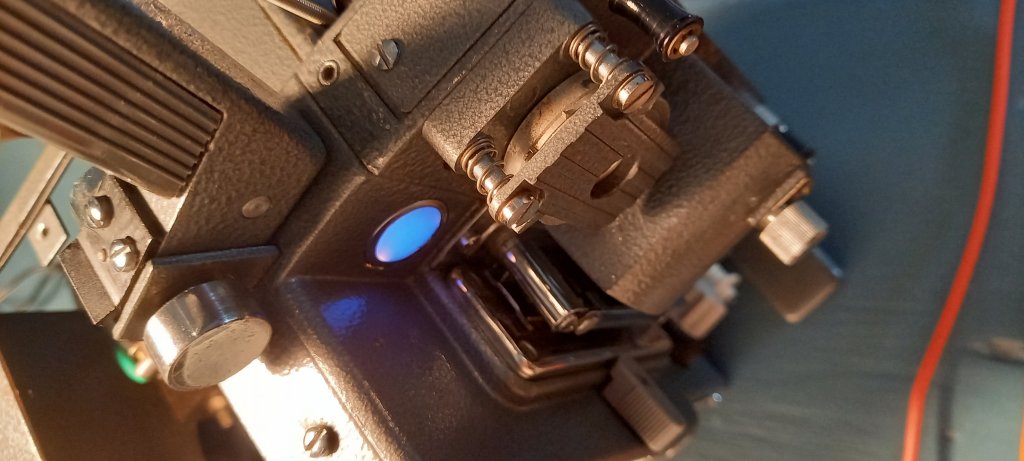

    Voici une photo de la lampe dont la luminosité ne varie pas, projecteur en marche ou à l'arrêt, la tension à ses bornes étant toujours de 123 volts. Elle est fixée dans le projecteur et censée apparaitre derrière la pastille bleue sur une autre photo.
    Mais il n'y a aucun disque stroboscopique nulle part. Elle ne sert donc à rien où elle est placée puisqu'aucun stroboscope à proximité.
    J'ai vu plusieurs Pathé europ 9,5 aucun n'est absolument identique et je pense qu'au fil du temps, ils aient subi des modifs restées incomplètes.

    La fenêtre bleue est sur le passage du film, non ?
    L'effet strob se verrait sur la fixité de la perfo ?
    Après, es-tu sûr que cette lampe a un rôle stroboscopique et n'est pas simplement un témoin de mise sous tension du projecteur.

    D'après une photo de la notice ci jointe, 9 stroboscope et 10 lampe pilote....qui éclaire la pastille bleue...c'est tout. D'ailleurs, confusion aussi car pour moi une lampe pilote c'est surtout une lampe qui éclaire et lit une piste optique, non? ScreenShot001.jpg
  15. giroudf
    +891 / 4 050 / -39
    le point 9 est identifié comme stroboscope, il n'est pas precisé que c'est une lampe.
    c'est peut-etre juste un marquage sur le bord de la poulie.
    quand au terme "lampe pilote", il peut revetir plusieures signification, de "lampe temoin" , simple indicateur, , ou encore fournir une source lumineuse necessaire a faire une mesure.(pour par exemple orienter un spot ou un flash sans avoir a allumer la lampe principale, mais aussi permettre l'acquisition d'un signal optique)
    Une chose semble sure, dans le manuel ca semble bien etre 2 choses differentes.
