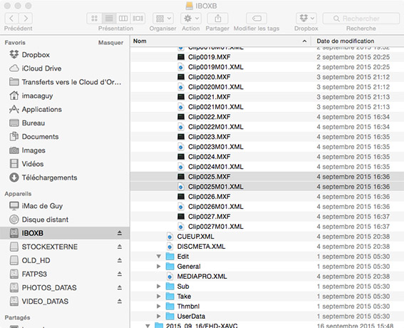

    Pour ce qui est de l'import des infos enregistrées sur une des cartes XDXC -je ne les mets en œuvre que successivement !- je ne recopie pas sur un Disque Dur que les fichiers MXF.
    Je ne le fais pas en utilisant Content Browser -ou PMH- car je trouve leur procédure tout ausi contraignante que celle plus directe de la copie via le Système d' exploitation (pour moi, en général MacOS X).
    Je n'ai nécessité d'un lecteur de carte SD, les ordis "modernes" (Mac ou PC = j'en ai un aussi!) sont maintenant dotés d'un slot connecteur spécifique.
    Bien sûr, mais, c'est nécessaire aussi avec CB ou PMH, je prépare sur le DD le dossier de réception et ensuite j'y transfère la totalité du dossier XDROOT, pourquoi ?
    - ça peut être une archive utile si l'on veut conserver -au moins leur temps d "utilisation", car
    - d'autres fichiers que les "MXF" y sont contenus dont:
    -- dans le dossier CLIP un "XML" est associé à chaque "MXF", en "conjonction" avec le fichier "MEDIAPRO.XML" … (y sont "encodées" des infos type EXIF) **
    -- dans d'autres dossiers d'autres fichiers affichables
    --- Thmbnl contient une vignette (JPEG / Thumbnail en VO) en 1280x720, identifiée pour chaque clip.
    --- Sub, si le doublage de chaque MXF est effectué, sur la même carte, en "proxy" (1280x720p, 9Mb/s, L4 MP4) … … Si, évidemment on veut en tirer partie pour un montage "proxy" (plutôt "UHD") où les identifications des MXF et "proxys" sont correspondantes.

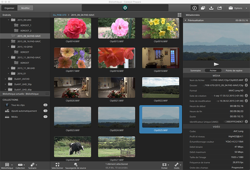

    ** Pour prévisualiser et éventuellement corriger ces clips.MXF, je pense CATALYST BROWSE plus efficace que Content Browser (il est téléchargeable sur Sony Creative Software -bis !), il accomplit aussi les fonctions de MediaInfo.
    L'image jointe de C. Prepare serait semblable avec "C. Browse" -Prepare est associé à "C. Edit" qui, lui, autotrise plus de "traitements"-
