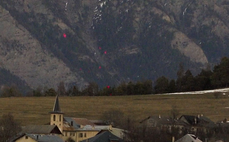

    Mise en garde pour ceux qui filment les fiestas avec plein de laser :
    Un ami du Repaire ayant filmé un coin que je connais, m'a envoyé un petit rush de sa Z150 en 4k
    Belle image mais :
    Le visualisant échelle 100% avec MPCHC voila ce que je vois : 8 ovni survolant ce petit village de montagne
    Et sur tous ses rushs IDEM, même emplacement bien sûr!
    Downscalant en FHD la plupart du temps et n'ayant pas un grand écran je ne sais pas si il s'en serait rendu compte.
    Sur mes conseils il va donc ramener sa Z150 à la boutique où il l'avait achetée.
    La boutique sérieuse contacte Sony et leur envoient la Z150
    Résultat:
    Pixels cramé sur capteur du d'après Sony à des coups le laser (il avait effectivement filmé une fiesta ou autre où y avait pas mal de lasers)
    Chapeau à SONY qui a effectué la réparation gratuitement :bravo:: Changement du bloc optique et du capteur car ça fait un tout.
    Hors garantie c'est le prix de la caméra je pense
    Il en été uniquement pour 40€ de frais de port :good:
    J'ai ms pour titre La Z150 n'aime pas les lasers.
    mais la mise en garde est valable pour toutes les caméras je pense.

    Je vois à vous lire que ma mise en garde n'es pas inutile ..évidemment c'est pas comme l'a souligné Bertrand parce que j'ai mis ça dans le dossier forum des caméras Sony que ça concerne que des sony
    J'avoue que je me serai fait piéger comme Entrelaces.
    J'ignorais totalement ce danger.
    :bravo:au SAV Sony qui a pris cela sous garantie ... Une gentillesse de leur part mais si par leur déduction ça peut être considéré comme de la faute du client ..
    Le prouver je pense aurait été moins évident.

    Pour toi oui
    Mais pour la caméra aucune sans altérer la colorimétrie :
    https://www.pro-lite.fr/File/Lunettes_laser.php
    Quand on filme une soirée il convient donc de demander si des lasers sont utilisés
