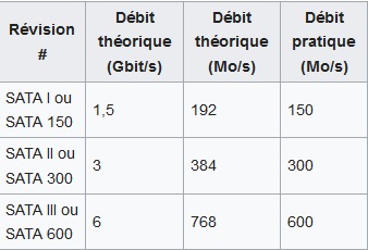

  8. saint kro
    24 197
    +744 / 4 324 / -92
    On n'a pas les mêmes données
    Sata 1 150Mo/s
    Sata 2 300Mo/s
    Sata 3 600Mo/s
    Le CS407 c'est du sata 2

    Faudra revoir tes machines alors, parce que du sata3 à 150Mo/s....
    Serial ATA — Wikipédia

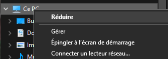

  15. Phesk
    47
    Oui, et voilà le résultat lorsque je transfère d'un disque à un autre en passant par l'interface web et non pas via Win (fichier de 2GO). Par contre je ne sais pas voir le vitesse de transfère. Je vais devoir chronométrer.
    Je fais "connecter un lecteur réseau" pour avoir accès à mon NAS pour ne pas devoir passer par l'interface WEB..
    As-tu un autre solution ?
