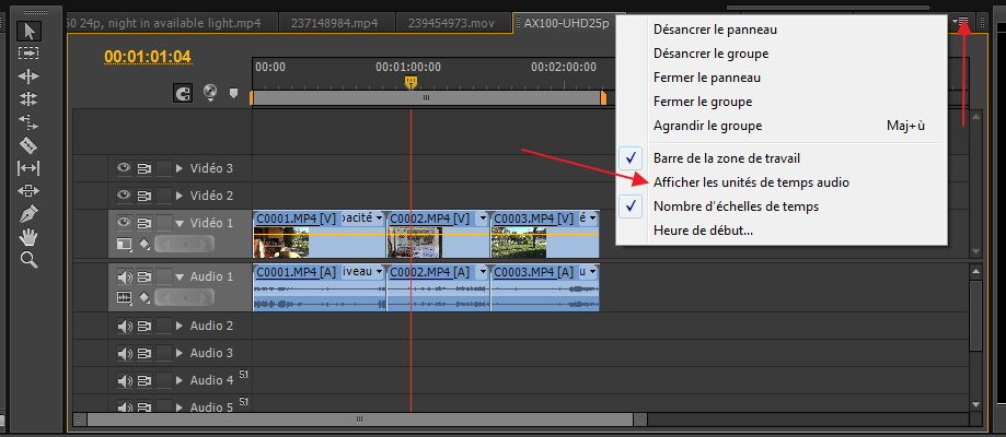

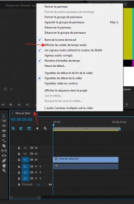

  6. ogt
    Tout dépend dans quelle version de Premiere vous êtes, voir mes images, flèches rouge, pour CS6 et CC2014

  8. ogt
    Comme on vous l'a expliqué, on progresse sur la timeline image par image, ou unité audio par unité audio donc,
    - si vous travaillez en 25 i/s , après l'image 2:17:24, vient l'image 2:18:00
    ou si vous êtes en mode unités audio après 2:17:47999, vient 2:18:00000
