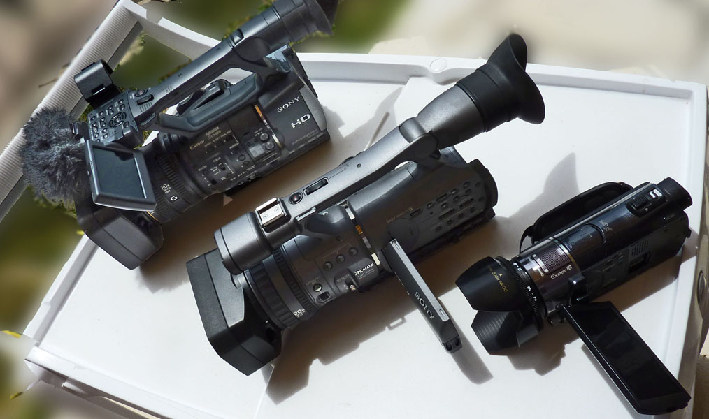

    Commandée, initialement, le 10avril dernier, "mon" AX2000E m' a été (dé)livrée hier matin ... par mon voisin, ou plutôt par ses maçons qui sont ... bien francs :approb:
    Tout ça dû à rupture d' appro / augmentation - discussions / (trop de bonne volonté) bancaire - et, si, ça cause chgment CB / livreur plus rapide que son ombre ... et ne me trouve pas ... au bureau mais trouve ... les maçons... BON, ENFIN, ELLE EST LA :love:
    Evidemment, mais c'est le cas de tous les camescopes, ça manque quand même les cartes SDHC et une batterie conséquente dans le package qui, par ailleurs est disons bien.
    Pour la batterie, du FX7, elle hérite (au moins) d'une NP-F970 qui lui va mieux qu'un gant et, en SDHC, je lui ai, pour le moment offert deux 8GB classe 10 ( marque recommandée par ... Bertrand ... et moi-même - si on me le demlande!).

    Pour comparaison de ... volumes:

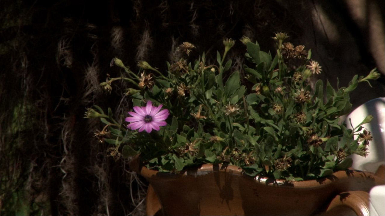

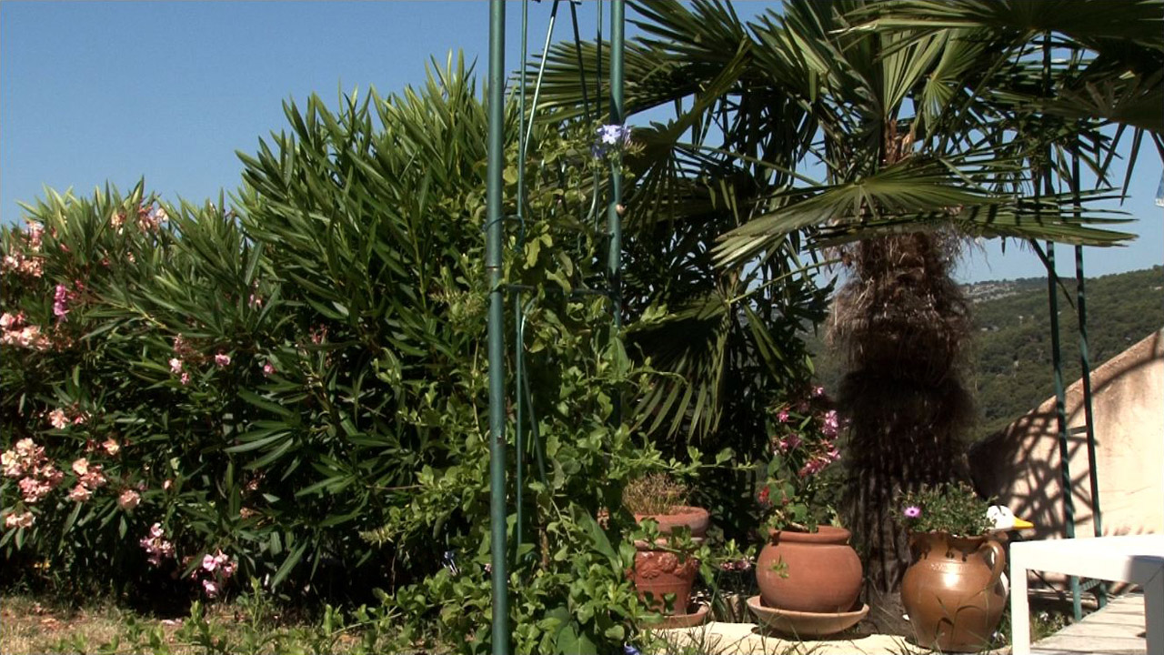

    Pour en revenir à l' objet de cette discussion, deux captures montrant, l'une l'image sous zoom le plus large et l' autre sous zoom télé maxi ... distance de la fleurette 5,40m, MaP et exposition manuelles.
