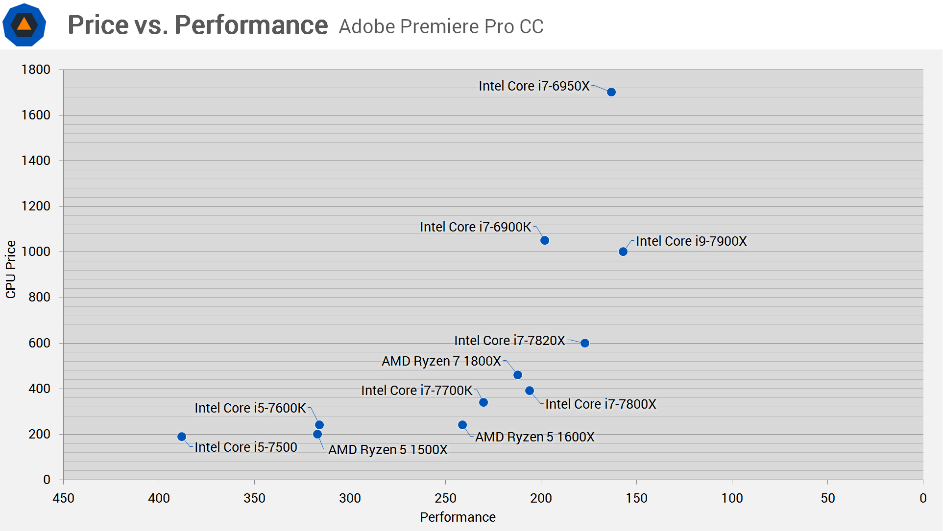

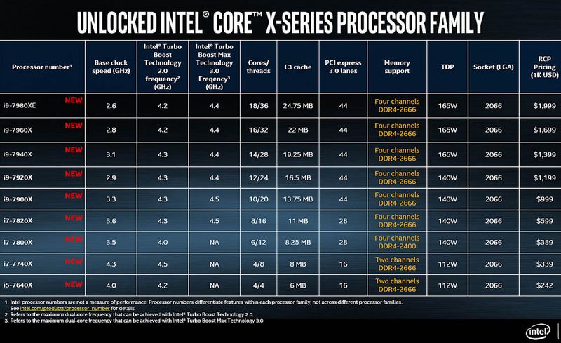

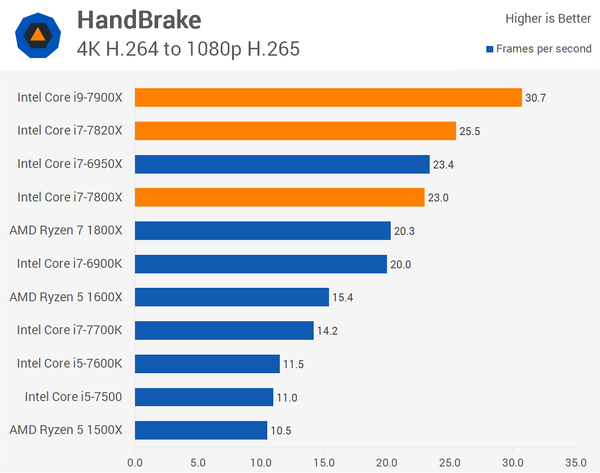

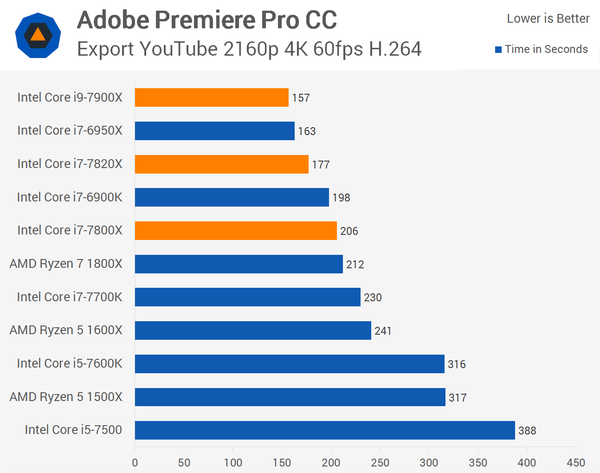

    La suite des annonces Intel sur la série i9, i7 et i5 avec les prix. J'ai lu que ces processeurs ne seraient pas compatibles avec le socket 2066 des cartes mères actuelles, ce qui empêcherait l'évolution ; Cela demande à être confirmé.
    Le i7-7800X 6 cœurs est annoncé à 389$ alors que le Ryzen 1700X est trouvable à 340€, il faut attendre les tests :cool:
    #42 Guest20191220, 9 Août 2017
  13. ogt
    Ce n'est pas ce qui ressort du tableau : tous ces processeurs sont basés sur le socket 2066, qui par contre lui est incompatible avec les processeurs actuels (socket 1151 ou 2011-3)
    C'est une règle générale chez Intel : toute nouvelle série de processeurs utilise un socket différent des précédent, contrairement à AMD ou j'ai pu supporter 3 générations de processeurs avec la même carte mère (AM3+).

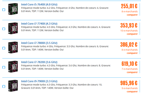

  14. Guest20191220
    et voici les premiers prix en magasin extraits du comparateur rue-montgallet.com :
    #44 Guest20191220, 9 Août 2017

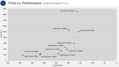

  15. Guest20191220
    #45 Guest20191220, 10 Août 2017
