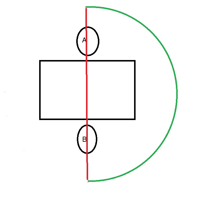

    Je voulais juste m'intéresser au son, puisque longues remarques sur l'image mais suis-je le seul à avoir été heurté par les 180° autour de la table du jeu d'échecs ?

    Tu m'expliques les 180° ?

    La règles des 180° veut qu'on ne place pas la caméra de l'autre coté d'une ligne virtuelle délimitant les axes de prise de vue.
    On évite ainsi que le comédien A qui est droite cadre se retrouve gauche cadre et réciproquement.
    Sur le dessin, la caméra ne doit rester que d'un seul coté de la ligne rouge

    Merci pour les 180°, j'ignorais... Quand je dis que je débute, hein ;)

    Oui St Kro, le 180° m'a en effet perturbé. J'ai même cru un instant qu'il y avait eu deux parties d'échecs, notre héros gagnant la revanche. J'ai alors re-visionné....
    J'ai d'ailleurs été étonné (ce n'est pas un reproche) qu'au cours de cette partie il n'y ait pas de champ - contre champ comme on aurait pu s'y attendre.
