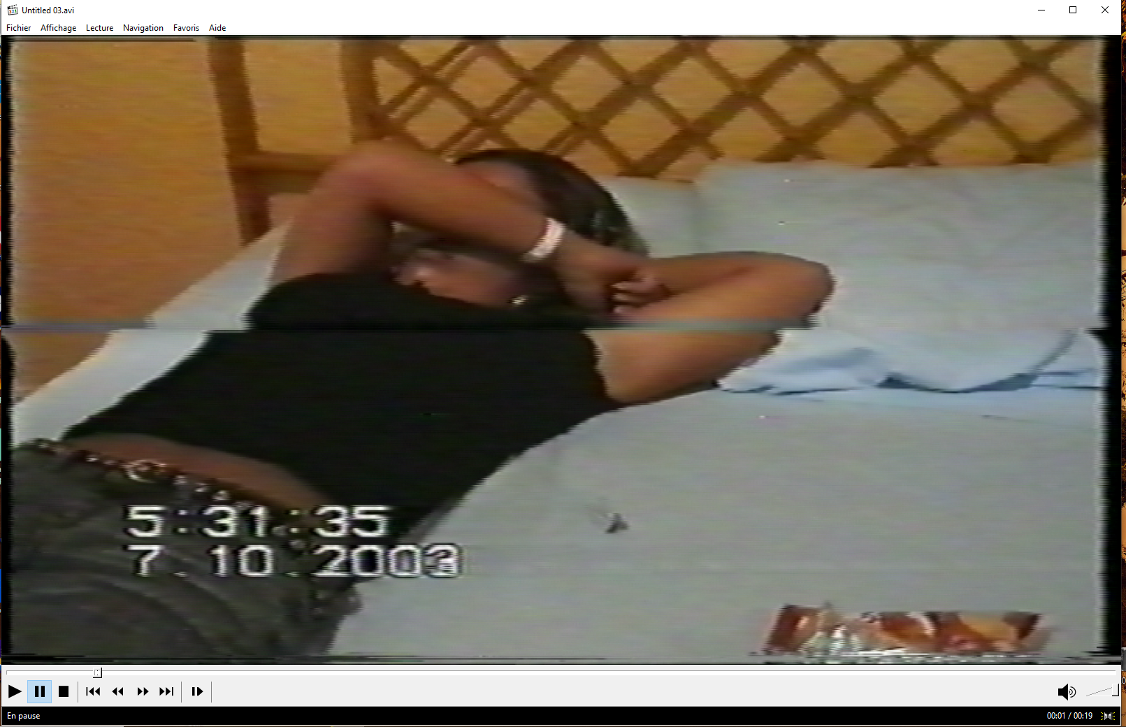

    On peut avoir une capture de l'image, plutôt un pillarbor qu'un letterbox.
    C'est bien le format qu'il faut utiliser pour une VHS européenne.

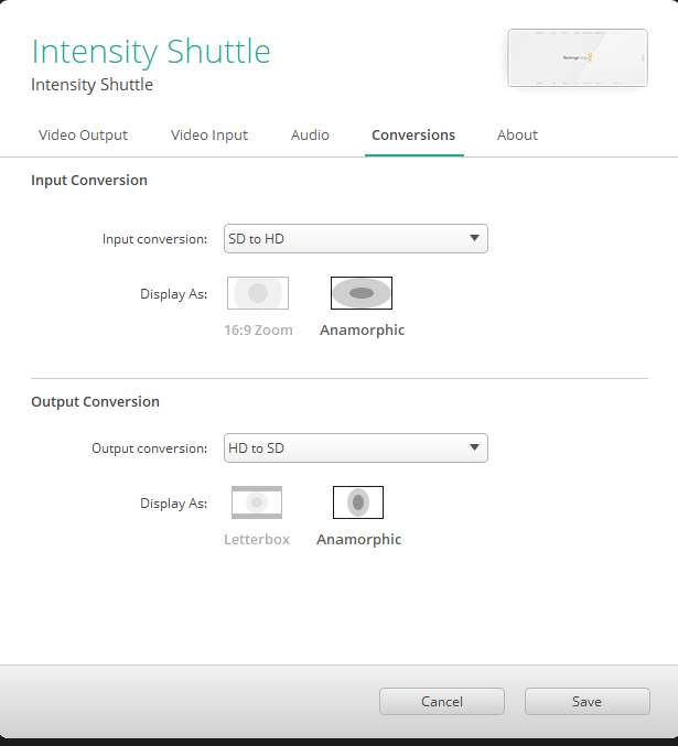

    Pourquoi, en input, tu coches 16:9 Zoom ?
    Coche Anamorphic aussi bien en Input qu'en Ouput

    Je viens de décocher le zoom 16/9, il était de base dans les préférences.
    J'ai tout passé en anamorphic, MAIS, j'ai toujours un problème de poids de l'image 25seconde... 1.5go.
    L'image est capturé en 625i50PAL
    UPDATE: en augmentant le "analog video output levels", le poids de la vidéo descend drastiquement .

    Je ne comprend pas moi-même.
    Comme je le disais plus haut, en augmentant le "analog video output levels", le poids de la vidéo descend drastiquement.
    Mais d'un coup de format d'image refuse d'être en anamorphic, et quand je met le "analog video output levels" à 0 (le niveau auquel il est par défaut et alors que j'ai tout mis en anamorphic dans le volet conversion video. Le format ressort en 16/9e.
    Mon problème, c'est que le format change tout seul alors que j'ai sauvé les préférence. Je sauve plusieurs fois les préférences, mais le logiciel refuse d'obéir (comme je l'avais signaler plus haut, en 720p le logiciel refuse de marché.

    Excuse moi, mais je ne vois pas où tu veux en venir, j'ai tester en 625p50 PAL et ça marche également.
    J'ai vérifié ce que les préférences de media express proposait en en 720 et je n'ai que du 720p50, du 720p59.9 et du 720p60 et les trois refuse de marché et de numériser.
