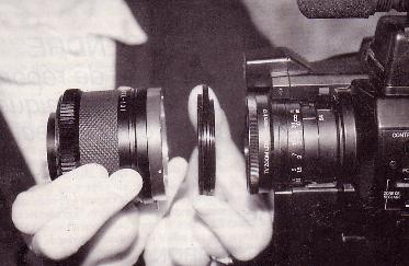

    C'est très risqué. Il y a un autre moyen plus efficace de le faire tenir : Il suffit de coller dos à dos deux bagues Cokin dont les filetages correspondent au diamètres de l'avant du zoom de la caméra et de l'avant de l'objectif photo... Bien sûr, il faut une colle très puissante (genre Super-Glue).
    L'objectif qui sert de bonnette doit avoir son diaphragme ouvert au maximum.
    La photo ci dessous montre l'adaptation d'un objectif 50 mm d'appareil photo à un camescope S-VHS JVC GR-S 707.

    En juillet 1990, j'avais écrit un article sur ce procédé de macrocinématographie, dans le N° 3 de 'Vidéo Pratique" (voir la photo d'illustration ci-dessous)... Un autre magazine de vidéo, dont je ne donnerai pas le nom, l'a tout simplement repris à son compte.
    Voici donc la raison pour laquelle il faut placer l'objectif à l'envers :
    Les lentilles d'un objectif photo sont calculées pour former, sans aberrations, l'image d'un sujet situé à l'infini sur une pellicule placée à faible distance.
    Lorsqu'on l'utilise comme bonnette, pour filmer de près, il fonctionne de façon inverse et pour ne pas avoir d'aberrations, il est préférable de l'inverser.
    Comme l'a remarqué serge, on peut aussi l'utiliser en le laissant dans le bon sens, mais si on observe les résultats avec attention, on peut remarquer l'apparition de quelques aberrations chromatiques.
    De plus, on a tout intérêt à l'inverser pour pouvoir le fixer grâce à son filetage avant (les deux bagues Cokin, collées avec une colle au cyanocrylate, sont plus faciles à confectionner qu'une monture de fixation aux normes de l'objectif).
