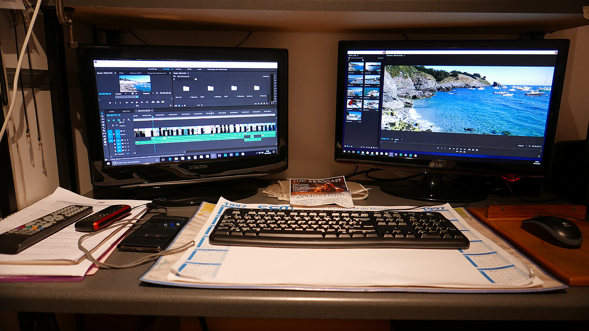

    Hello les amis,
    A n'y rien comprendre !!!
    Le problème s'est résolu tout seul ... Enfin pas tout à fait :
    J'ai revu complètement l'installation de la station :
    - J'ai installé un poste de travail avec double écran (voir photo)
    - L'écran principal de travail avec toute mes fenêtres (à gauche) => sur une sortie DisplayPort de la carte graphique vers / HDMI écran 1
    - La fenêtre "Programme" du montage glissé sur le deuxième écran (à droite) connecté sur sortie HDMI de la carte graphique vers / HDMI écran 2
    Et bien plus de BUG !!! Je peux ouvrir un fichier son depuis le HDD et le faire tourner en même temps que je lis la TL - ouvrir une page WEB - travailler sur un fichier en multitâches - etc ...
    La tête de lecture aussi bien sur le TL que en lecture d'un rush ne bloque plus !!!
    HOURRA ...
    Est-ce que ça viendrait de la config de câblage ou mon écran principal est sur une sortie DisplayPort ???
