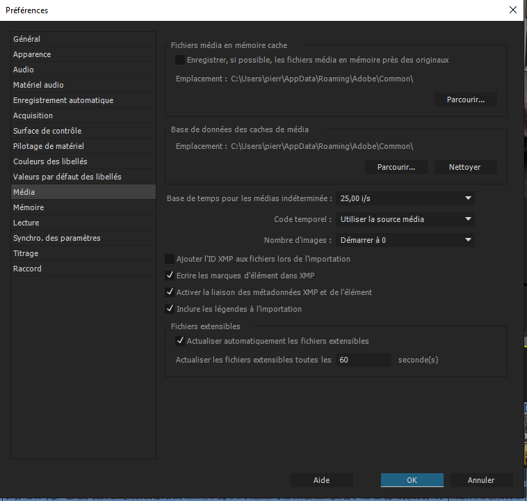

  7. Thathanka
    1 750
    896
    +6 / 19 / -0
    En complément la fenêtre de Premiere CC
    Edition => Préférence => Media => Base de données des caches de media => Nettoyer ...

    Je crois qu'Olivier avait donné une information complémentaire sur cette action en allant aussi nettoyer du cache qui n'était pas éliminé par cette action proposée cette fois ci par Thathanka ..je ne sais plus où d'ailleurs...:unsure:

    Effectivement le problème était déjà identifié, donc merci à nouveau à Olivier.
    Une remarque quand même :
    j'ai aussi vidés tous les fichiers caches sous C: Media caches et Media caches files.
    Par contre lorsque je relance mon projet, il arrive que la tête de lecture se bloque à nouveau et je dois donc à nouveau "Nettoyer" sous "Préférences" - " Media" dans Première.
    Il semble que les fichiers caches se reconstituent et que ce serait normal de ce qu'on m'a dit !!!
    Votre avis ...
