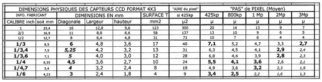

    La formule donnée dans la référence que tu communiques est simplifiée, je l' ai utilisée pour donner
    - le tableau de la dimension diamétrale de cette tâche lorsqu'elle est circulaire -ce qui dépend de la géométrie du diaphragme- et produite par la longueur d'onde "verte" du spectre lumineux -les autres "couleurs" irisent la tâche. À noter que ce "diamètre" ne dépend -sous cette condition de longueur d'onde- que de l' ouverture relative du diaphragme.
    À l' époque -il y a une dizaine d' années- j'avais réalisé, avec Excel, l' autre tableau où les entrées sont le "calibre" du capteur et sa pixellisation... Il concernait les capteurs de l' époque -plutôt destinés au DV- Il n'a pas été contrôlé mais pas plus contredit... Alors ... à considérer comme "indicatif"... pour éviter cet ennui, travailler avec une ouverture qui met la tâche pas plus grande que le pas de pixel... pas facile ! d'où, utilité d'un filtre gris neutre !

    Merci Guy pour ces précisions (qui confirment plus ou moins mes hypothèses) : en DV et HD le phénomène est facilement contournable en effet, mais en 4K c'est gênant. Si on veut une image 4K à F/4 (bon compromis diffraction / aberrations) il faut donc au minimum avoir un capteur de largeur 5,37 micromètre x 3840 = 2 cm ; c'est à dire du 4/3 de pouce voire APS-C : la nouvelle Sony AX1 c'est donc un peu aberrant à mon sens...

    où l'on constate que ces résultats "anciens" ont besoin d'une remise à jour...
    à présent, ce qui est sûr des images photographiques -site communiqué par MickeyCam- est moins critique pour les images animées de la vidéo où, sauf filmage de la mire, un léger flou convient assez bien au mouvement, d'autant que l' entrelacé, en 4K, il est ... mort !

    Je pense que ces valeurs sont encore valables (tableau de correspondance ouverture / tâche d'Airy) puisque le phénomène est indépendant de toute technologie ; en 1/3 de pouce HD il convient donc de limiter le diaph à F/5.6 ; c'est ce que j'ai fait jusqu'à présent...
    Ce que tu soulignes est essentiel : ces calculs n'ont du sens que pour les plans fixes. ;-)
