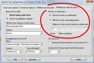

    en règle générale on conseille de désactiver le calcul de rendu d'arrière plan en début de montage. Pour cela il faut décocher la case de commande dans le menu/options de configuration/préférences video.
    Et remettre cette option en fin de montage.

    Merci, mais dans ce cas, on ne sait pas à quoi ressemble notre montage excepté à la fin? C'est pas très plaisant! On peut pas ajuster ni voir ce vers quoi l'on se dirige!
    Edit : Merci beaucoup pour ton implication avec la photo et tout ;)
    Edit 2 : Il semble que j'ai tort, le rendu en arrière-plan ne m'empêche pas de visionner mon montage au moment que je veux. Qu'est-ce que cela change, alors?

    le rendu d'arrière plan ,comme son nom l'indique, permet de faire le calcul de ce qui se trouve sur la timeline sans passer par la partie CREER du logiciel.
    et comme ce qui est calculé, n'est plus à calculer, le temps de calcul quand on crée un DVD ou un fichier video est diminué.
    autre avantage, certaines transitions ou effets video sont finalisés avec plus de réussite en ayant été calculé ainsi avec anticipation.
    pour résumer: le calcul de rendu en arrière plan n'est pas une nécessité pour réaliser un fichier final. Mais il permet de gérer plus efficacement le temps de montage. Difficile de s'en passer au bout du compte.
