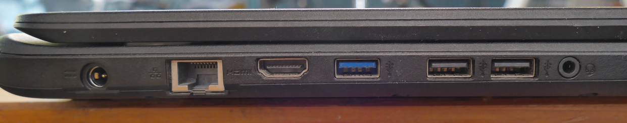

    L'ordinateur portable est un Acer ES1 - 711 series

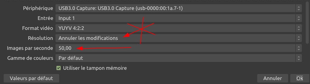

    Je sais maintenant que cela marche (pour le FZ1000) sur la/les prises USB 2.0 de l'ordinateur fixe "enregistreur" (mais pas sur la prise 3.0 de la carte PCI)
    Et que (petite subtilité) pour régler les images par seconde, on doit laisser Résolution sur Annuler les modifications :
    Cela avance donc un peu :D

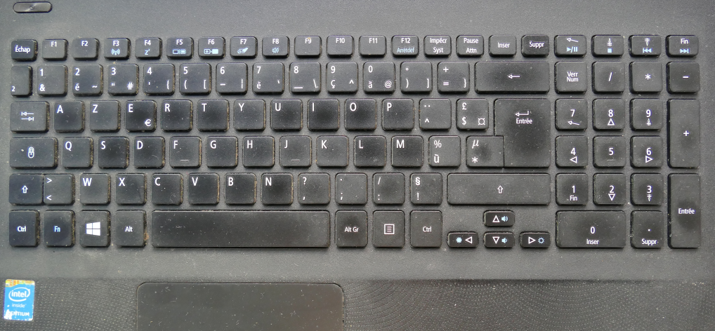

    bon, dans ce cas si tu fais Fn-F5 quand le pc s'allume tu devrais avoir l'image sur l'autre PC.
    En general la combinaison Fn+F5 donne trois choix.
    1) ecran interne seul
    2) ecran externe seul
    3) les deux ecrans

    J'ai fait plusieurs fois la combinaison de touche Fn et F5 et cela ne donne rien.
    Tu précise : "quand le pc s'allume" donc quand on commence à voir une image sur l'ordi ?
    Mais autre que le BIOS, car là apparemment la combinaison Fn et F6 ne donne rien.
    Si je suis sur l'OS par contre, en cliquant sur Fn et F6, l'écran s'éteint et si je retape dessus, il réapparaît.
