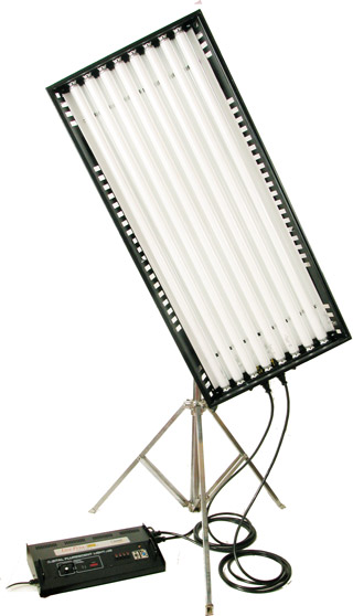

    Qu'est-ce qu'un bank ?

    Bank se traduit en français par Banque, mais aussi par batterie dans l'acception : plusieurs choses : Batterie de canon par exemple.
    Donc Bank Light désigne une batterie de plusieurs projecteurs par extension dans les systèmes à tubes fluorescent par des montages de plusieurs tubes cote à cote.
    J'espère être clair :suspicious:

    Image jointe :Fluorescent light bank 8 tubes 40 Watts
