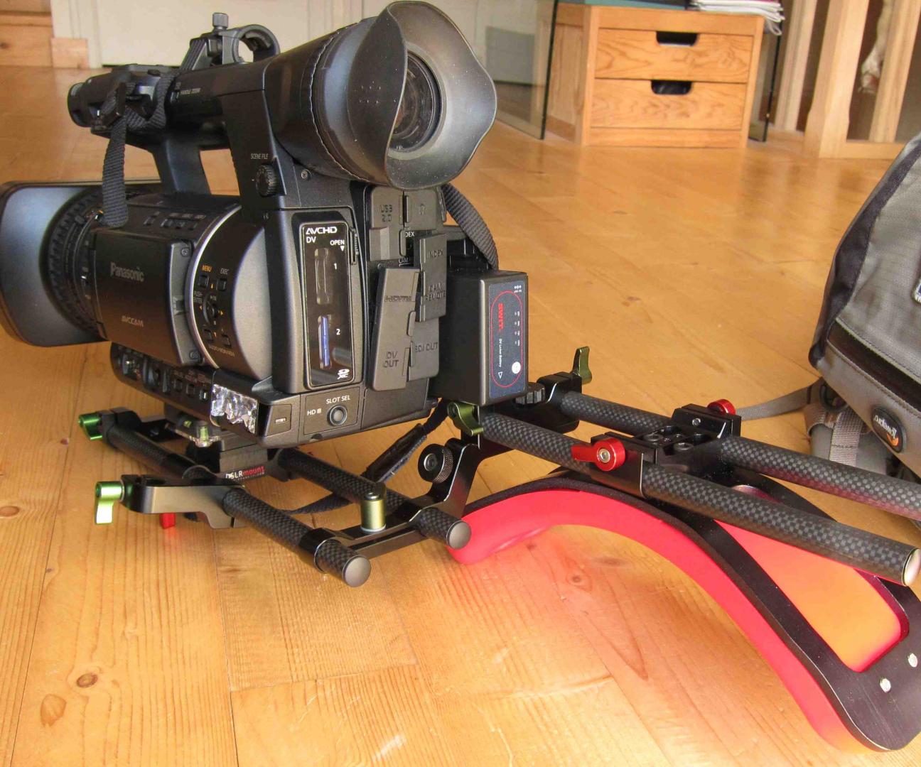

  2. giroudf
    +891 / 4 046 / -39
    franchement pour 125 euros tu en auras pour... 125 euros.
    une bonne epauliere c'est plus qu'un assemblage de tubes en alu avec des visses en plastiques.
    A mon a vis pour ce prix, tu auras les filetages qui se bouffent a grande allure (du jeux partout rapidement), des tolerances approximatives (difficiles d'y integrer des accessoires d'autres marques, et une ergonomie extraterrestre.(tout le poid devant).
    Si tu veux vraiment une epauliere qui va survivre a plusieurs cameras ou permettra des config tres differentes (de hyper legere a super lourdes), je te conseille d'investir un peu plus, quitte a acheter au fur et a mesure des besoins.
    https://www.google.com/search?q=lan...zY7Aa_84GgBg&ved=0CAkQ_AUoAw&biw=1280&bih=648
    (toutes les images de ces rigs sont fait a partir des memes elements Lanparte).
    perso je suis tres content de la marque Lanparte qui reste tres abordable mais aussi de bonne qualite. Commence par de bonnes poignees orientables , et deux grand tubes.
    DSLR Rigs
    Sinon tu as des marques qui proposent de vrais rig (pas des assemblages de tube fait en inde) comme shape (un peu cher pour toi peut-etre).
    Je dis pas que le truc que tu cites ne vaut rien, mais en aucun cas c'est une base pour construire un truc d'avenir.
    par exempl, un truc tout bete est qu'un bon rig est base sur 2 tubes, de maniere a y monter les differents elements dessus.
    Sur celui la, tu as juste 2 petits tubes devant l'appareil, pour y monter un follow focus ou un mattebox. Le probleme c'est que c'est pas une epauliere, parce que tout le poid est sur les poignees, et que le truc ne s'appuie pas SUR l'epaule, mais CONTRE l'epaule.
    et seulement avec un tube. Pas possible d'y monter quoique ce soit de stable.
    j'aurais tendance a dire que pour etre convaincue, investi plutot ces 125 euros dans la location d'un vrai rig, ce te permettra de juger ce dont tu as besoin.

  5. giroudf
    +891 / 4 046 / -39
    c'est sure que sur une config legere, le poid se retrouve evidemment devant.
    Mais si vous regardez les images des config plus lourdes , on a souvent les batteries derrieres, qu'on peut remplacer par du poid "mort" sur une config ou il n'y a pas de batterie.
    C'est entre pour ca qu'il est important d'avoir un rig super reglable, parce qu'il faut souvent jongler avec la repartiion des accessoires et ca ca se trouve en general sur le haut de gamme.
    On peut aussi envisager directement de passer par l'etape batterie, pour alimenter un LCD, une lampe, et autres accessoires, meme si on en a pas vraiement besoin, juste histoire de ne pas se trimballer des plaques de fer.
    Souvenent on peu elever la batterie de la cam et du LCD, pour tout centraliser derriere pour le prix d'un cable.
    Sur le Lanparte il y a un accessoire pas mal qui se met sur le remourrage d'epaule et qui comporte un splitter hdmi (une entree 2 sorties) et des alim (7.2, 12, 15) ce qui permet a partir d'une batterie 15V d'avoir toutes les tensions necessaires.
    pour l'equilibre, on peut arriver a avoir une bonne stabilite a une main si les poignees sont tres bas et que la cam est un peu plus bas que l'appui d'epaule.
