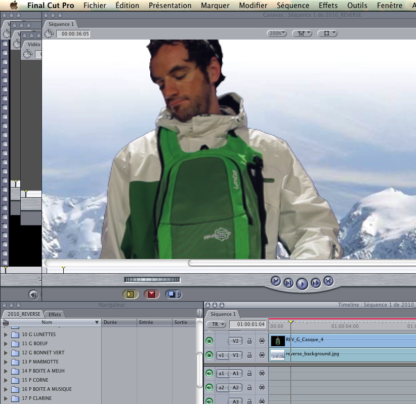

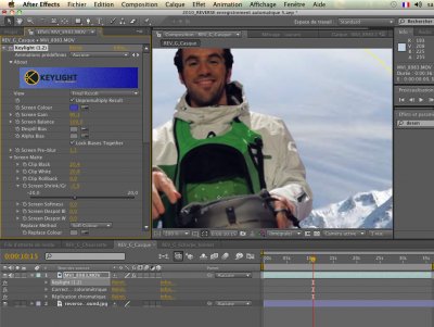

    j'ai tourné sur fond bleu et détouré avec Keylight; sur After Effects mon personnage est impeccable, mais quand je bascule ma séquence dans Final Cut, le personnage a un contour gris de 1px environ.
    J'ai tenté de manger un peu plus le bord avec le Screen Shrink/Grow, mais le problème persiste...
    J'ai fait 2 captures avec le même fond pour que vous puissiez apprécier le bug...

    il faut chercher du coté de l'alpha qui devrait être prémultipliée (alors que là, elle a l'air directe. Mais je sais pas ou ça se trouve dans fcp

    Hello, et merci!
    en réimportant la séquence sous AE, j'ai regardé et la couche alpha est prémultipliée, mais avec un cache noir. Du coup j'ai changé la couleur de fond de la compo et maintenant le cache couleur est blanc, ce qui va mieux avec mon image de fond. ça résoud donc une partie du problème, mais maintenant sous quicktime le perso s'affiche avec un halo blanc!!!
    Il faudrait donc que j'arrive à fondre un peu le contour pour que ce soit optimal... Mais quel est le nom du potard? c'est toujours dans keylight?

    essaye peut-être en exportant avec l'option direct sans cache.
    Toutefois, le problème vient à mon avis de l'import fcp. pas d'After et encore moins de keylight,

    fait ton rendu avec l'alpha en direct et non pas en premult.
