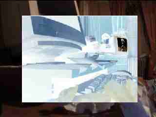

    Histoire de voir ce qu'on peut voir en plus avec un grand angle
    J'ai pris l'image "sans rien" et je l'ai réduite de telle manière à ce qu'elle colle en proportion à l'image au grand angle... cette réduction est de 0.745x sur la longeur et 0.745x sur la hauteur.
    0.745*0.745= 0.555 pas loin de 0.5x mais pas tout a fait.
    Ci dessous l'image "sans rien" réduite à 0.74*0.74 (un poil trop pour coller parfaitement mais 0.75 c'est pas assez) et mise en évidence par un effet négatif dans l'image "grand angle" nous permet de "voir" la partie effectivement gagnée...
    Je serait curieux de voir combien de mètre de recul il faut prendre pour avoir sans grand angle le cadre qu'on obtien avec le grand angle... ca serait une donnée foutrement parlante
