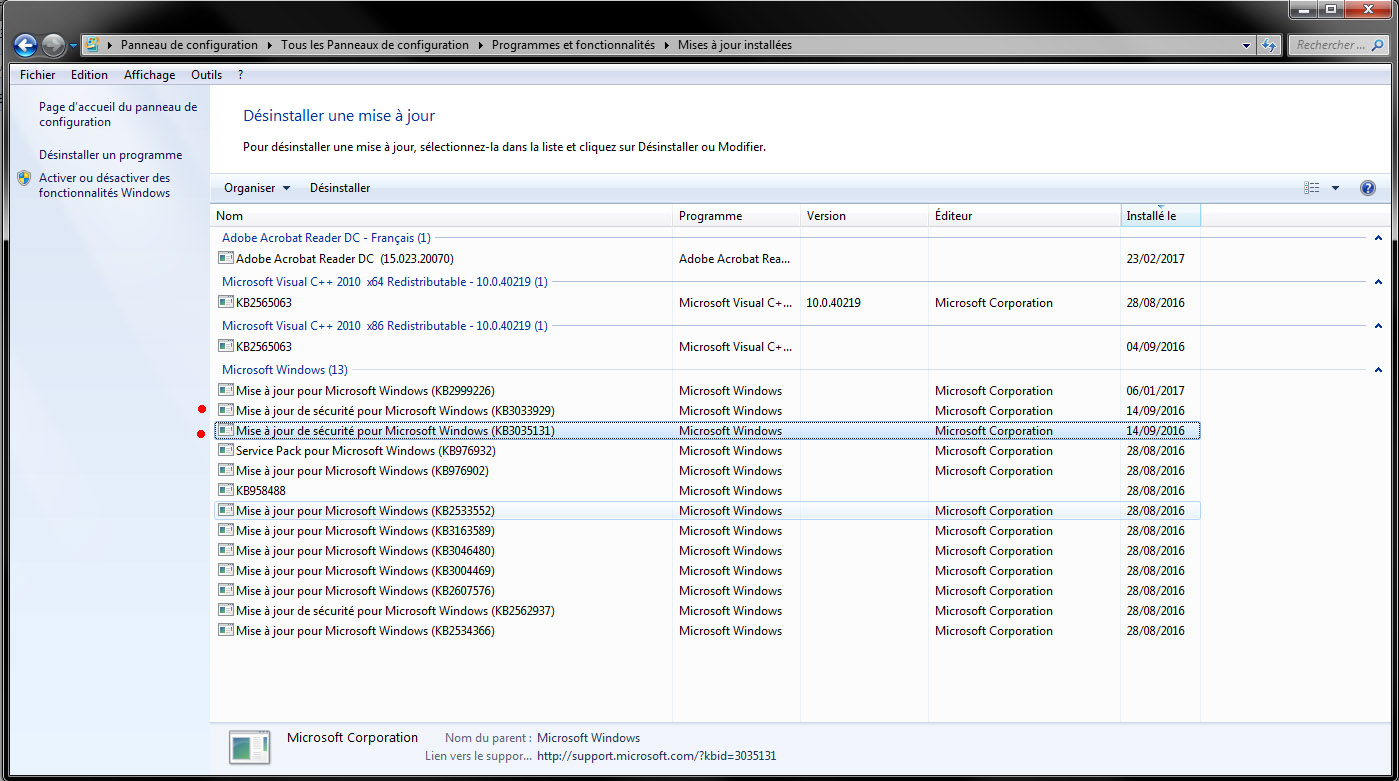

    +713 / 1,396 / -42

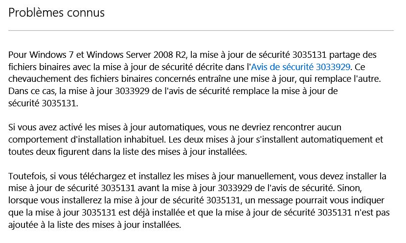

  3. comptesupprime20181127
    J'ai eu ça également
    Aller dans le panneau de config > mise à jour installées, et les désinstaller.
    Ne désinstaller que ces 2 là
    Si elles sont absentes les charger chez Microsoft, et suivre le fichier en PJ
    Bonne chance.

  8. ogt
    17,700
    23,510
    +713 / 1,396 / -42
    Je vous ai donné l'explication de Microsoft dans ma réponse, mais vous l'avez zappée :D
    Il fallait les installer dans l'ordre inverse.

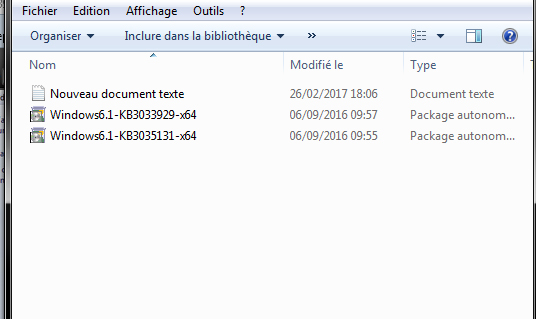

    1. Télécharger le fichier .msu comme indiqué plus haut dans le sujet
    2. Créer le dossier C:\KB3033929 et déplacer le ficher téléchargé dedans.

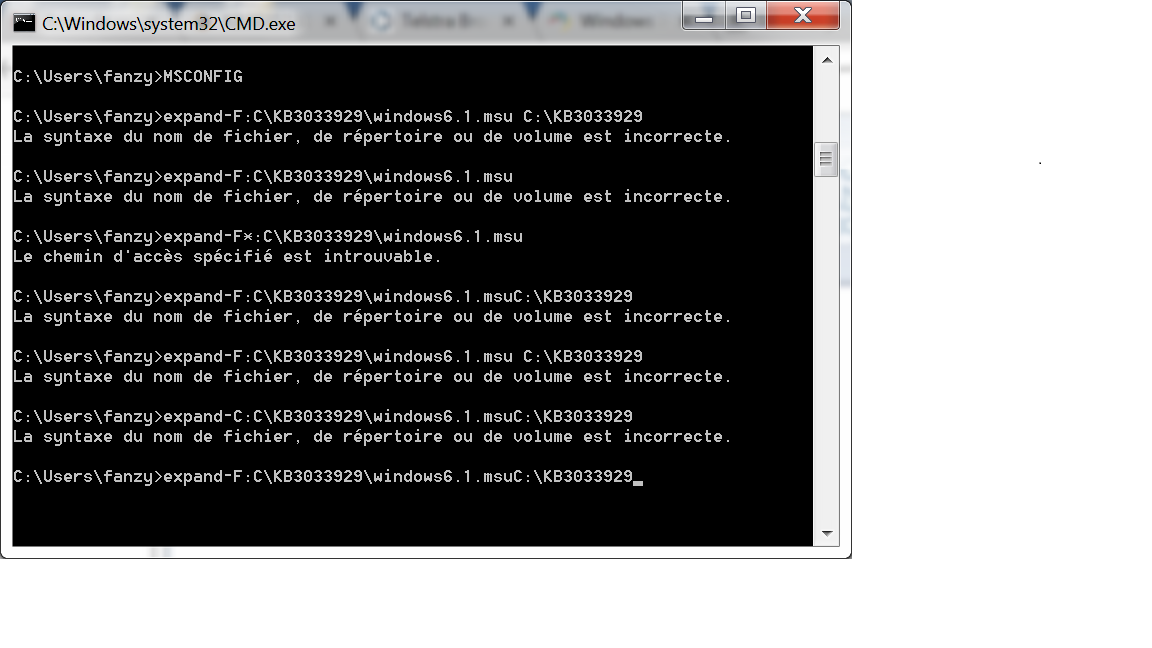

    3. Exécuter un invite de commande en mode administrateur (démarrer, taper "cmd.exe" dans la recherche, clic droit et exécuter en tant qu'administrateur) et saisir la ligne suivante :
    Expand –F:* C:\KB3033929\*nom du fichier déplacé au point 2 sans les astérisques*.msu C:\KB3033929
    Cela devrait créer de nouveaux fichiers dans le dossier.

  11. alexia13
    +1 / 0 / -0
    Bonjour à tous, j'ai créé un compte exprès pour remercier @Pedrof,
    BRAVO, chapoba
    ta méthode est extragénique, ça marche très bien, bonne explication.
    j'avais le même problème que @ivisual, impossible d'installer les deux correctifs que ça soit en manuel ou en auto, et finalement j'ai opté pour la méthode de @Pedrof, j'ai installé le kb3035131 en premier puis le kb3033929, je n'ai même pas redémarré le pc puis j'ai lancé EDIUS et paf epitaf comme a dit gad elmaleh. et maintenant je vois bien les deux mises à jour dans la liste des MAJ installées de windows. EDIUS me dit de redémarrer le pc. c'est fait.

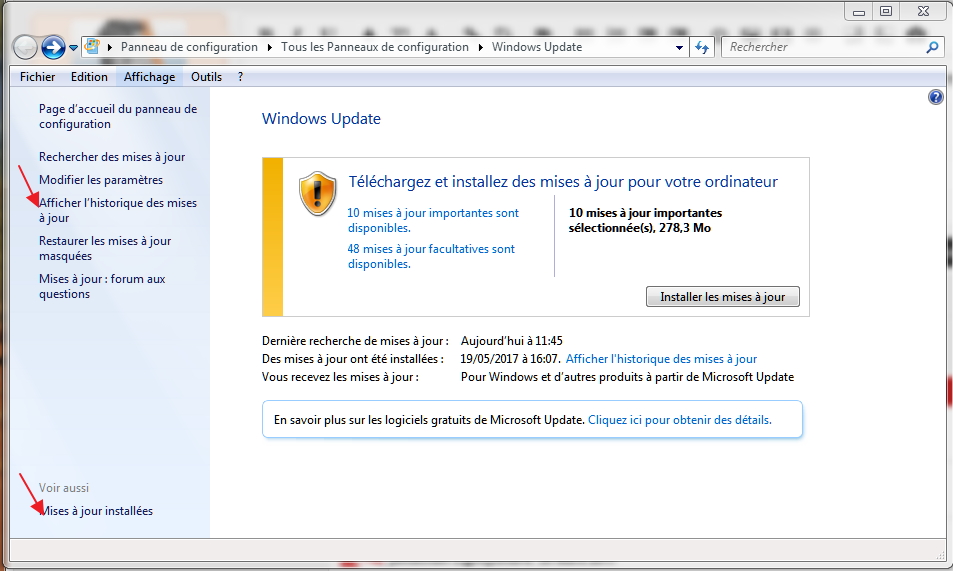

  13. ogt
    17,700
    23,510
    +713 / 1,396 / -42
    Sous W7, c'est facile d'afficher les mises à jour installées :
    Panneau de Windows update :
    - soit "Mises à jour installées" (en bas à gauche)
    - soit "afficher l'historique des mises à jour"
