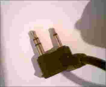

    a propos de ce micro Canon, existe t'il des adaptateurs qui permettent de le brancher en XLR? de façon a pouvoir le déporter de la caméra, sans rencontrer les problèmes de parasitisme que je rencontre avec ma rallonge bricolage... (cf fiche foto jointe)

    oups, j ai oublié ca:
