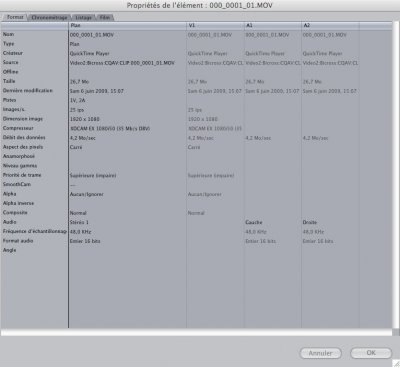

    Pour ma part j'ai copier l'arborescence entière de la carte sur mon disque dur, donc :
    Dossier CQAV qui contient :
    - 1 dossier CLIP avec tous les rush en .mov
    - 1 dossier INFO avec autant de .XML qu'il y a de clips
    - 2 fichiers MEDIAINF.BAK et MEDIAINF.XML
    Cela dit, ensuite j'ai juste fait un glissé/déposé dans la fenêtre visualisateur de FCP,
    ou encore Fichier/importer.
    Ci-joint la fenêtre des propriétés de l'un des clips.
