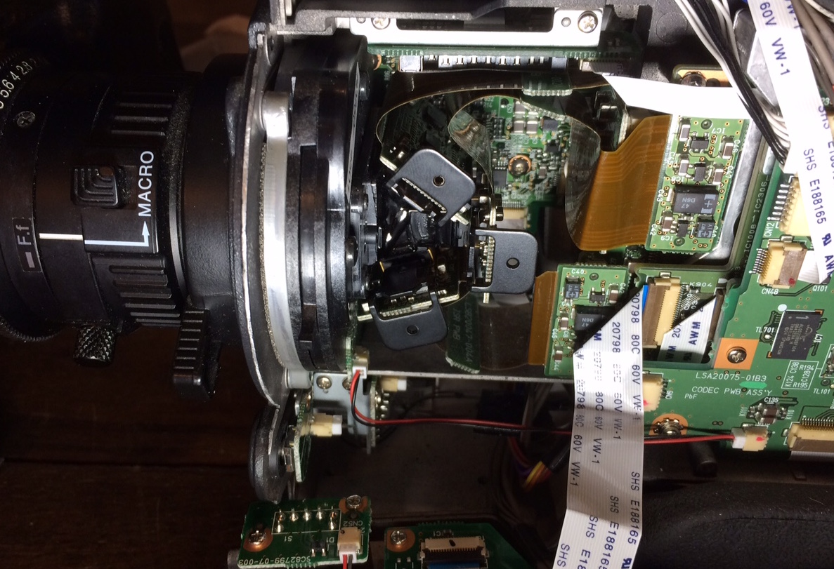

    J'ai une JVC GY-HD200 qui est en panne. Suite à un choc le capteur Bleu s'est décollé du filtre.
    Je n'ai rien trouvé comme site de pièces détachées qui aurait cette pièce. Je cherche donc une HD200 en panne où cette pièce pourrait être récupérée. Le démontage ne pose aucune difficulté. La photo si dessous a été faite après un démontage et un remontage, pour voir la faisabilité.

    Pour info, si tu ne le sais pas, le changement du bloc optique (prisme et capteurs) implique de nombreux réglage de la caméra. Ces réglages nécessitent des mires de références et des appareils de mesures de type oscilloscope, vectorscope. Rien a voir avec un simple changement de pièce.
    Service Manual ici:
    JVC GY-HD200 GY-HD201 GY-HD250 GY-HD251E U CHE CHU SM Service Manual free download, schematics, eeprom, repair info for electronics
    cliquer sur "get manual" sous le preview du pdf (apparait après quelques secondes).

    Bonsoir , j'irais dans le même sens que Mafach . Une panne comme ça , c'est presque foutu d'avance . D'ailleurs , si ça devait m'arriver , je commence à chercher une autre camera . Le décollage du prisme , c'est arrivé à ma fille sur un tri-CCD grand public . 518 euros mais c'était gratuit car reconnu par Pana comme étant un défaut de fabrication.

    Cette caméra n'est pas destinée à retourner en production, mais juste comme support pour animer une formation.
