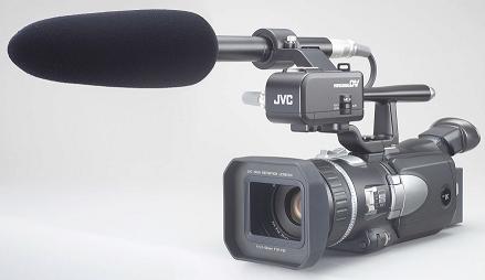

  6. alfredsimple
    77
    la voila en photo...
