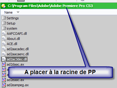

    Import Direct dans Premiere CS3
    Hello
    J'ai lu avec effroi vos posts sur les fichiers MOD des JVC et sur le fait que rien n'a semblé bouger depuis des années.
    Premiere CS3 ne gère toujours pas l'audio des fichiers MOD (et ayant un licence du dit produit pour le boulot, je ne me voyais pas demander l'achat d'un autre logiciel au service achats !!!)
    Sur une doc d'abode, j'ai lu que ENCORE CS3 importait l'AC3.
    J'ai trouvé une DLL dans ENCORE : ad2ac3dec.dll
    Que j'ai placé dans le repertoire PREMIERE
    Du coup, Premiere avale les fichiers MOD (renommé MPG) en direct sans avoir à passer par un demuxer, un converter, un réencodeur, ou je ne sais quoi qui dégradera forcément les flux....
    J'ai été rassuré de trouver cette solution, car je voyais le camescope retourner dans sa boîte !!!

    Alors là bravo !
    Tu ferais peut être bien de "vendre ton idée" à Adobe car ils ne sont vraiment pas à la hauteur sur ce coup là, surtout qu'à ce jour PPro CS3 est toujours vendu avec Encore CS3
    A épingler en haut du forum !!
    PS: peux tu préciser le répertoire, c'est celui où se trouve le fichier exe de Première Pro ?

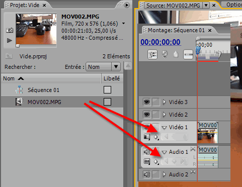

    J'avoue avoir posté l'info sur plusieurs forums et j'ai été innondé de demandes diverses pour refiler la DLL...que j'ai eu quelques scrupules à diffuser "librement" (licence Mainconcept de la DLL)
    La DLL doit se placer à la racine du repertoire de Premiere Pro CS3
    J'arrive ainsi à importer le fichier video du JVC Everio (GZ-MG255E) que j'ai simplement renommée MOD en MPG...
    (voir fichier joint #1)

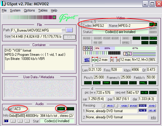

    Pensez à utiliser GSPOT pour voir comment est géré votre fichier par le cameescope.
    Mon AC3 est en CBR (certains modèles encodent en VBR, peut être source d'erreurs)
    (Voir piece jointe #2)
    Pour télécharger GSPOT
    Pour les personnes qui ne peuvent récupérer ni flux video ni flux audio... je ne vois pas pourquoi... (voir Gspot)
