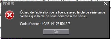

    j'ai fait le saut.
    install comme prévu du nouveau serial sur mon user account grasvalley, précédemment edius neo 3.2.
    J'ouvre edius 7.5 dernière version mais, impossible de valider mon serial:hum:
    J'ai tout essayé, desactivation de bitdefender à l'install, licence offline...
    Si quelqu'un peut m'aider, d'avance un grand merci.

    j'ai exactement le même problème que toi.
    - enregistrement de la clé de licence sur le site OK.
    - installé la version 7.5 ( full et non update ) , c'est OK et la clé ne rentre pas , même code d'erreur.
    -pour info, j'ai après installé sur la nouvelle bécane Edius néo1, des fois que ...! et réinstallé Edius 7.5, j'ai bien un dé-install de néo 1 et un install de 7.5, même résultat, même code d'erreur !
    Ou la clé n'est pas bonne ou il y a un problème avec néo ( ce qui m'étonnerait étant donné qu'il y a un déinstall avant ! )
    j'ai acheté le jump upgrad chez Vidéoguys et toi ?
    Je ne comprends pas étant donné que l'enregistrement de la clé est OK et que sur les téléchargements , j'ai bien Edius 7.5 en plus !.

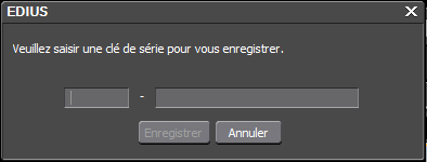

  6. comptesupprime20181127
    Dans Edius ouvert, en étant en ligne > Aide > Enreg clé série :
    taper dans les champs
    6 chiffres 16 caract et chiffres
    XXXXXX - XXXXXXXXXXXXXXXX
    clic sur l'image

  7. Gonzague59
    +4 / 4 / -1
    295
    le " serial number " a été envoyé par Videoguys , que j'ai enregistré sur le site GV mais je n'ai rien reçu de GV ?? ( une autre clé ?? )
    Je n'ai pas ouvert Edius 7.5 mais bien rentré la clé 6 chiffres et 16 caract et chiffres au démarrage fourni par Vidéoguys ( choix clé ou 30j d'essai )

  12. blowjazz
    86
    Un petit conseil de plus :Il est préférable de rentrer le code après ouverture de Edius, dans la fenêtre d'activation.
