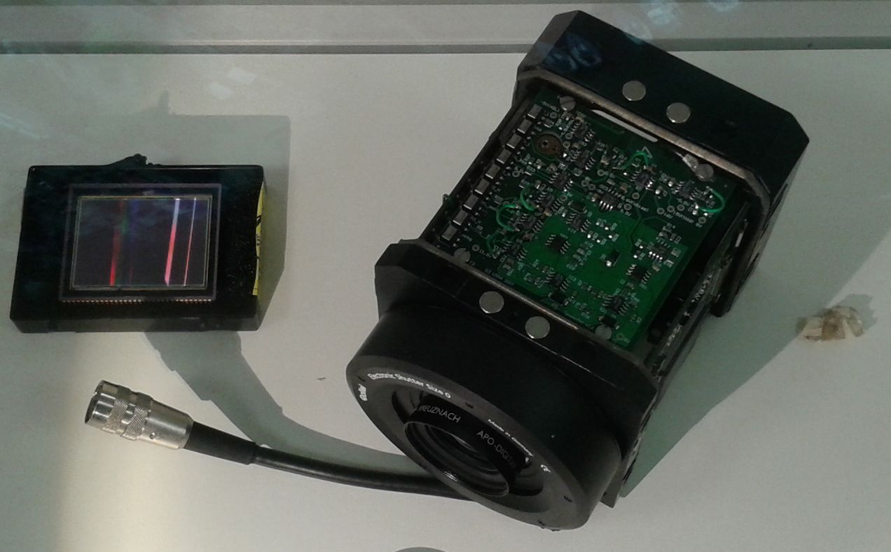

    Vue cet après-midi cette caméra, mais qu'est-ce donc ?
    indice : capteur Kodak d'environ 60mm de diagonale
    comme d'habitude, toutes les questions sont autorisées avec réponse par oui ou non ;)

    L'optique semble être un Schneider Kreuznach Apo-Digitar, peut-être sur un moyen format numérique genre Hasselblad pour applis scientifiques ? Le capteur c'est l' AF39000, je crois qu'il est à 50000 maintenant.

    Oui homero c'est bien le capteur Kodak CCD KAF 39000,
    Par contre l'objectif est un Rollei, on le voit presque écrit sur la photo en plein écran.
    C'est effectivement pour du scientifique, tu as presque tout trouvé, il ne reste plus que la discipline ?
    Indice 2 : Cette caméra n'est pas estampillée pas le nom d'un fabricant "habituel" de caméra.
  4. Guest20191220
    Je suis embêté pour l'objectif, parce qu'on y voit aussi inscrit sur la photo "Kreuznach Apo-Digitar" mais je suis aussi sûr qu'il y a inscrit Rollei.

    Si ça correspond, Rollei doit faire un moyen-format numérique comme Hasselblad qui a toujours été son concurrent et comme tu le vois il y a un obturateur central mécanique commandé par l'électronique et ça ça doit être le boulot de Rollei. L'optique c'est une formule Schneider, la focale 120 mm correspond à un léger télé en moyen format.
    Banc de repro, photo aérienne ?

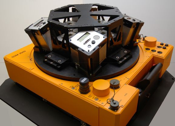

    Oui, c'est de la photo aérienne pour de la cartographie de l'IGN, le nom de l'appareil est Caméra IGN V2, il date de vers 2010. Dans la pratique huit appareils sont assemblés, ce qui donne en images fusionnées par prise : 14512 x 10900 = 158 Mpix.
    Un dossier en PDF ici
    Les 8 appareils assemblés (je n'ai pas pris cette photo)
