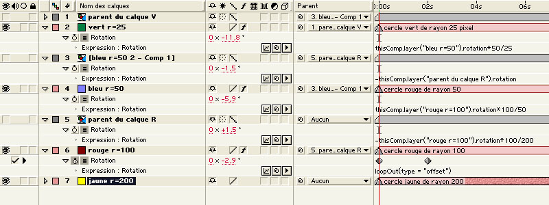

  4. oscarus
    477
    En fait Sequelles je pense que tu as fait plus ou moins comme moi.
    ( j'ai utilisé les parents, le filtre vegas et les expressions)
    voici ma solution:

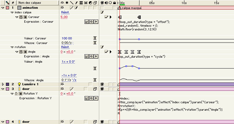

    Moi j'aimerais bien que tu me parles du door.mov
    J'ai vraiment qu'une vague idée de la façon de faire et là j'ai pas envie de me torturer les méninges.
    Si t'as l'occasion de jeter un oeil sur le After Effects Cahier du designer - 16
    Ma participation c'est: "Le plein d'expressions" tu me diras ce que t'en pense:perplexe:
  11. oscarus
    477
    J’ai utilisé le filtre "Paramètre glissière" (index calque) sur un calque masqué (animation) et écris une expression permettant d’obtenir un nombre aléatoire compris entre 3 et 12 (c’est le numéro des calques "door", il y en a 10) toutes les 3 secondes.
    Puis de nouveau sur le calque masqué, j’ai utilisé le filtre "Paramètre angle" (rotation), pour créer l’animation des portes qui s’ouvrent (en 1 seconde) puis au bout 1 seconde se referment en 1 seconde (l'animation dure donc également 3 secondes) à l’aide d’images clés et d'un loop out.
    Enfin, sur chaque calque "door ", j’ai lié la propriété Rotation Y à ces 2 filtres par l’expression que tu peux voir ci-dessous.
    Je n'ais pas prévus de me procurer le Cahier du designer pour l'immédiat, mais le l'achèterais sans doute dans quelque temps et ça sera avec plaisir que je te donnerais mon avis ! (mais je ne doute pas que tu as excellé dans ce domaine).

    Whaou! C'est pas le truc qu'on peut comprendre en 10 mnts.
    Mais si tu peux mettre le projet ça serait cool, j'arriverai peut-être à comprendre
  13. oscarus
    477
  14. Sequelles
    Sequelles Modérateur
    11 780
    20
    4 261
    +2 / 13 / -0
    cool, j'avance un peu, merci.
    Mais l'expression "seed_random" je ne comprend pas.
    Le deuxième paramètre ("timeless") doit être false ou true.
    ou un nombre:
    0 = false
    n'importe quoi d'autre que zéro = true
    donc tu peux remplacer:
    seed_random(i, timeless = i)
    par
    seed_random(i,1)
  15. oscarus
    477
    Oui, tu as raison. J'ai mis i à la place de 1 pour être sûr que l'expression me donne une autre valeur toutes les 3 secondes, mais en faite ça marche très bien avec 1. Mille excuses...
