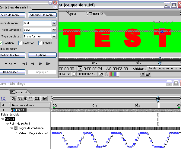

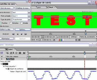

    J’ai utilisé le Suivi de mouvement.
    Grâce à ça on peut récupérer un degré de confiance selon les changements du fond et l’utiliser dans une expression.
      17.5 KB

    J'aime bien détourner les outils. Je ne sais pas si quelqu'un l’a déjà fait de cette façon mais quand on fait un track, que l'on voit ces valeurs de degré de confiance et qu'on est un peu porté sur les expressions ça fait tilt.
    Cette idée de pouvoir extraire les valeurs d'un point pour l'utiliser dans une expression me chatouille depuis un moment. J'avais cru trouver une piste dans un plug/script Koala Lumpor de Dik Baskerville, mais je n'ai pas reussi à le faire fonctionner (puis son site a disparu). Donc il existe certainement une meilleure solution que d'utiliser le suivi de mouvement.
    J'ai aussi un peu regardé dans les Useful Things de ProfoundEffects mais sans succès non plus.
