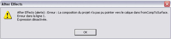

    Et oui il faut utiliser « toComp » car la fonction « fromCompToSurface » n’est pas très adaptée et pose un autre problème (à part le fait d'avoir un tracé pour un point situé derrière la caméra): la projection d’un point de la comp sur une surface 3D orthogonale au plan de la comp renvoie une erreur :

    Et non car la projection se fait sur un calque parenté à la camèra (et orienté vers la camèra), donc se problème ne peut jamais survenir.

    Mais si le tracé se trouve pilepoil sur le plan de projection sur une image donné le rendu s'arrête : erreur !
    donc;)
    1 - En utilisant "fromCompToSurface" il faut rajouter des expressions pour calculer à quel moment le trait ce trouve derrière la caméra pour passer son Epaisseur à zéro pour le faire disparaître.
    2 - Si le trait se trouve dans le plan de projection le rendu plante à cause de cette erreur.
    3 – Mais on peut utiliser "toComp" qui supprime tous ces problèmes. A moins que l'on soit sentimentalement attaché pour des raisons personnelles au "fromCompToSurface"

    Oui tu as raison je me suis trompé. L'erreur se produit uniquement quand le plan de projection est perpendiculaire au plan de la comp. Donc tu n'as pas ce problème.
    Tu dois juste rajouter des expressions pour calculer à quel moment le trait ce trouve derrière la caméra pour passer son Epaisseur à zéro pour le faire disparaître...
    Ou utiliser "toComp" qui supprime ce problèmes.
