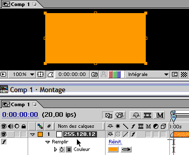

    autre truc
    je renomme le calque avec des parmètres numériques
    (rouge vert et bleu séparé par des points)
    et ce nom sert à donner la couleur du calque grace à une expression.

  10. oscarus
    477
    ou comme ça (on doit juste faire attention de comblé par des zéros, les nombres inférieur à 100. exemple: 12 s'écrit 012):

  12. Sequelles
    Sequelles Modérateur
    11 780
    20
    4 261
    +2 / 13 / -0
    halala si t'as plus le temps, avec qui je vais jouer?:(
    voilà la meilleure solution:
  13. oscarus
    477
    En effet, ta solution est meilleure. Je me doutais bien qu’il y avait là dessous une méthode qui permettait de séparer une chaîne de caractères par lots, en fonction d’un séparateur (dans ton exemple tu as choisi " . ").
  14. Sequelles
    11 780
    20
    4 261
    +2 / 13 / -0
    Oui cette utilisation des chaînes de caractères peux être intéressantes pour optimiser et manipuler les expressions en fonction du nom que l'on redonne aux calques.
    En faisant des conditions sur des parties du nom ou en utilisant directement des valeurs numériques comme je l'ai fait par exemple.
