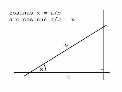

    pour la deuxième partie faut faire un peu de trigo:
      2.3 KB
      433
  14. Julien W.
    1 499
    C'est bon, j'ai tout compris, merci. Je cherchais plus compliqué en fait...
