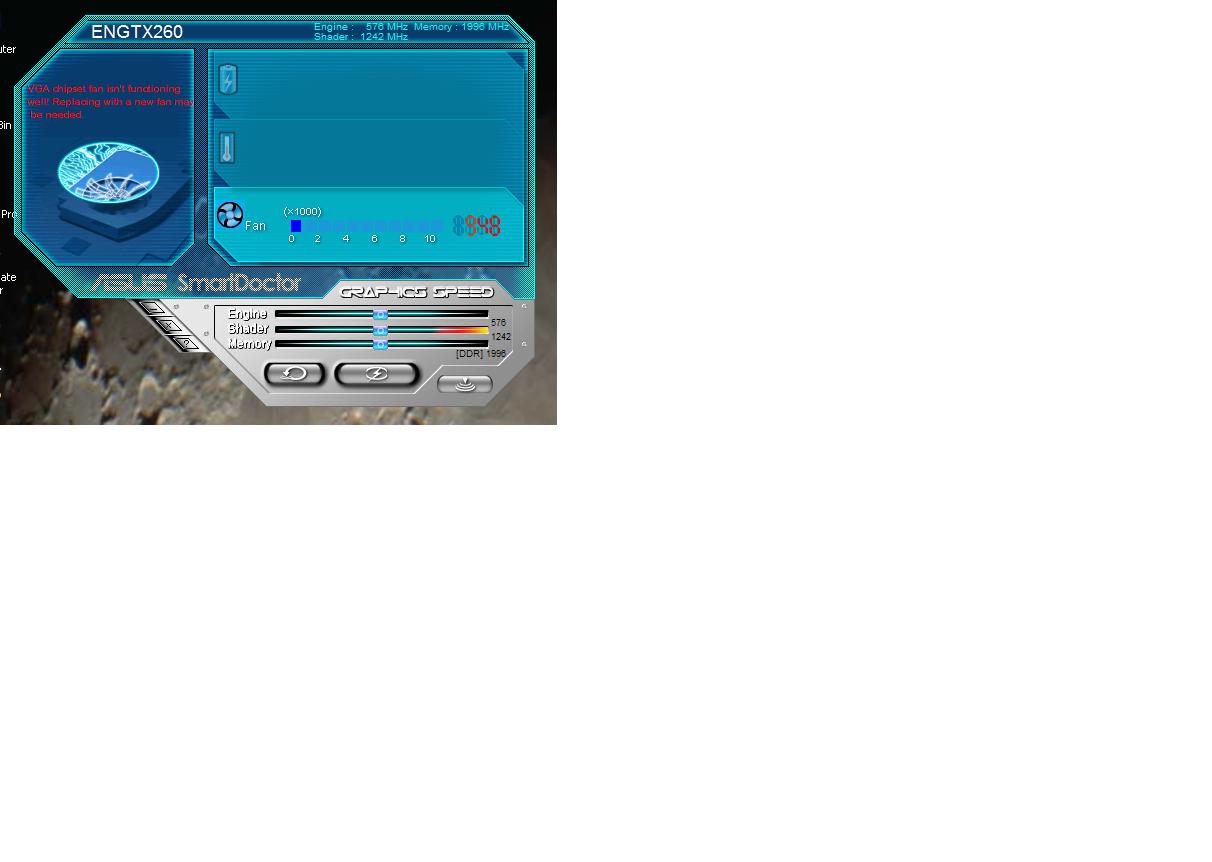

  14. shanewolfe
    89
    Du Nouveau !!!
    Pour l'instant, c'est moyennement stable, alors pour maximiser mes chances j'ai remis les valeurs de "Smart Doctor" par défaut et voici en pièce jointe ce qu'il m'annonce.
    Que dois-je faire ?
    Pour ce qui est de CCleaner, les deux logiciels qui ont été désactiver, j'ai supprimer leurs entrées dans Ccleaner
      62.7 KB
      184
  15. GastonHD
    4 580
    85
    2 347
    +19 / 31 / -1
    Dans les processus du Gestionnaires de tâches, vois-tu les services GamerOSD.exe et TurboV.exe ?
    Je suppose que oui si ta config tourne depuis une heure.
    Une fois que tu auras validé ta nouvelle config, tu pourras désinstaller GamerOSD et/ou TurboV ou trouver les raisons pour lesquelles ton UC surchauffe.
    Tiens nous au courant une fois tes tests terminés ;)
