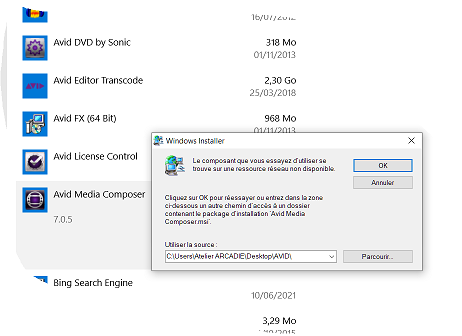

    Salut à tous, voilà il y a quelques années déjà une étudiante avait installé un AVID composer sur l'ordinateur qui sert au montage, (j'ai toujours travaillé sur Adobe Premiere - à part un moment donné avec Edius pour quelques mois) mais pour elle il fallait que ce soit AVID pour préparer son école d'audiovisuel. Quand elle est partie, j'ai désinstallé AVID, versionEtudiant et limité dans le temps. Et je vois que c'est toujours là et quand je veux désinstaller voilà ce que j'ai comme message, Que faire surtout il y en a pour plus de six gigas ? désinstaller AVID.PNG

    A la main dossier par dossier puis nettoyage toujours à la main de la base de registre.
    Sinon, plus radical : Format c:\ :D:laugh:
    • Amusant Amusant x 2
  3. LiquidPro
    17 225
    2 779
    +289 / 913 / -3
    Cette liste ne veut rien dire (c'est à l'installeur du programme de mettre à jour le registre), on peut très bien désinstaller un programme et ne pas la mettre à jour (ou le programme peut planter avant de la mettre la jour). Il faut donc vérifier si le dossier du programme est toujours sur le disque. Si ce n'est pas le cas, c'est qu'il a été désinstallé mais que l'entrée n'a pas été mise à jour. Si le dossier existe toujours, il faut procéder à une désinstallation, mais pas via ce menu.
    Sans compétences particulières et dans les deux cas -> Désinstaller et supprimer des programmes - Revo Uninstaller Pro

    LiquidPro quand l'étudiante est partie, j'ai désinstallé moi-même en faisant le truc habituel de windows, Par exemple le logiciel qui permet de faire des DVD n'y est plus, il n'y a rien d'autre que ce qu'on voit dans la liste. Je vais voir Revo uninstaller. Merci, mais je ne toucherai pas au registre, il faut être quelqu'un de haut niveau technique et informatique pour oser faire ça.

    jakin1950 je l'ai fait aussitôt après la lecture du message de LiquidPro, et Revo dit qu'il ne peut pas :perplexe::col::perplexe::col::perplexe:

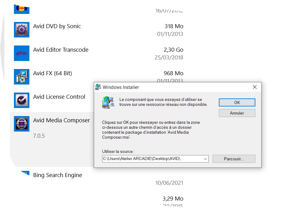

    J'ai bien l'impression aussi homero. Mais ce qui m'a étonné c'est que Boris FX qui fait partie d'Avid lui a été liquidé, ("Boris a été liquidé" quand je dis ça je parle bien d'un logiciel et non pas d'un refuznik) et pour l'autre question de LiquidPro, le programme Revo a été installé comme je le fais d'habitude, j'ai télécharger, cela s'est mis dans mon dossier téléchargements, version gratuite pour 30 jours, il a éliminé le Dazzle et autres Pinnacle, et aussi un truc appartenant à Canopus, et pour AVID il ne veut pas, à part Boris FX (je crois que c'était un truc pour faire les titres) je joins ici une photo désinstaller AVID.PNG

    J'utilise la version gratuite de CCleaner qui a un désinstallateur de logiciels et un nettoyage du registre.
    Bien sur avant toute intervention sur le registre faire une sauvegarde.
  14. Arroeux
    4 930
    57
    2 445
    +28 / 64 / -0
    Idem pour moi : efficace et sans problème (à part l'effacement de cookies d'identification de sites, mais ça se règle...)
    Sinon, une autre piste : télécharger à nouveau le pack Avid et le réinstaller. Avec un peu de chance, cela remettra en place un module de désinstallation fonctionnel...

    Video 92 et Arroeux pour CCleaner c'est ça que j'ai fait dès que le système de désinstallation de Windows n'a pas marché et CCleaner n'a pas marché non plus, donc Revo est efficace parce qu'il m'a enlevé le DAzzle Pinnacle Corel qui ne partaient pas non plus ainsi d'un résidus de Canopus. Concernant Avid il m'a enlevé le logiciel de titrage Boris.
