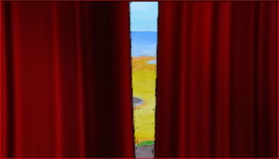

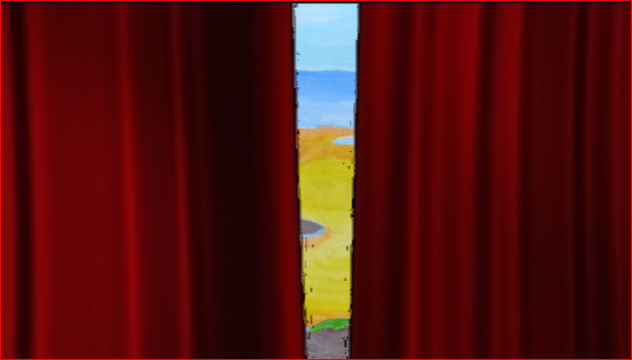

  7. Erroll Garner
    Merci de ta réponse ! On y est presque, sauf que les bords des rideaux sont bof.... (ci-joint capture) donc pas exploitable :unsure: As-tu remarquer qu'à la fin de la vidéo il y a l'ouverture en noir et blanc ? cette fin de séquence a certainement une utilité, mais laquelle ?

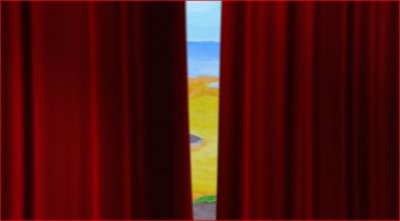

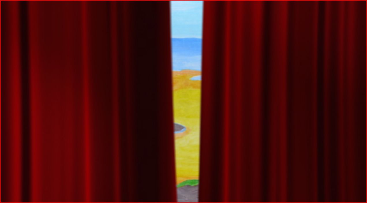

  9. Erroll Garner
    Un grand merci ! vraiment je te remercie du fond du cœur de ton aide précieuse :good:
    Le résultat en image : qu'en penses-tu ? J'ai rajouté une couleur unie Sony blanche en début de piste et l'affaire est dans le sac.
